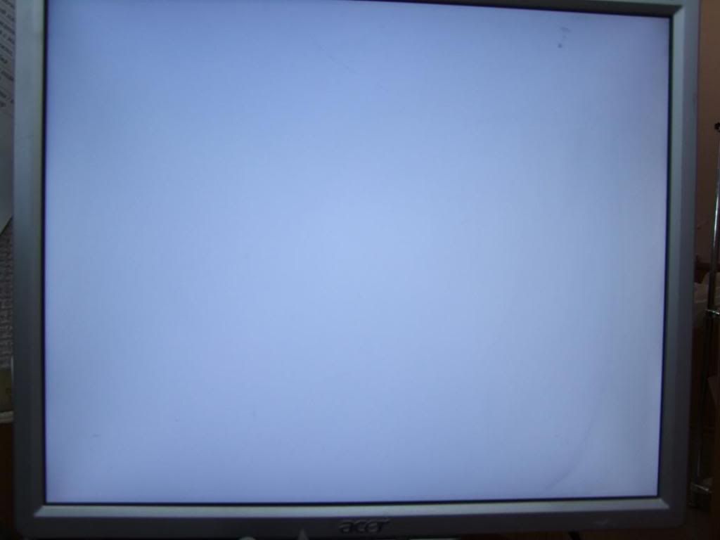

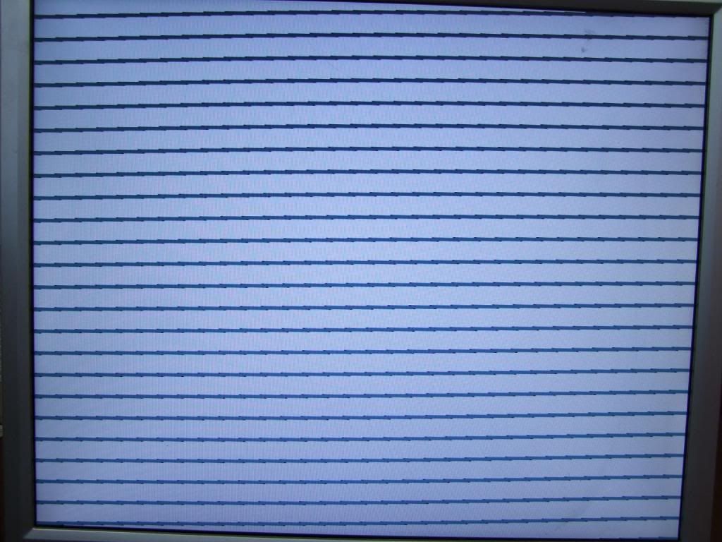

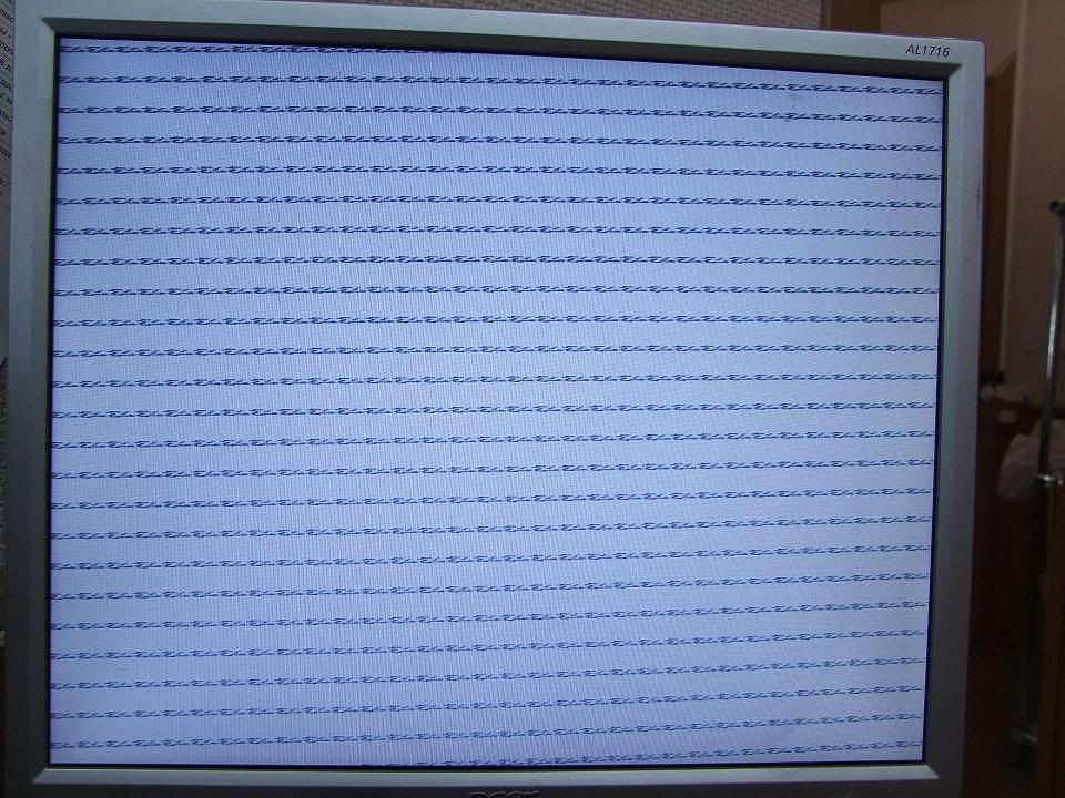

Появляются горизонтальные черные полосы(время от времени белый экран) под углом ~3, равной ширины, но при включении разной ширины, на внешнем мониторе и на матрице после лого Bios Acer 4520 Z03(no mxm).
В ремонт поступил как не стартует.
Менял 2 раза MCP67 на "новые", 1 раз ставил тестовый чип точно MCP67MV-A2 т.к. думал чипы перемакрированы.
Биосы шил разные, заменил TPS51120 TPS51116 на новые OZ826 на бу. Память, проц менял.
На поведение изображения не повлияло, система после полос не грузится.
Подскажите в чем может быть проблема.
Завел новую тему т.к. продолженная тема из общего форума плоховато развивается.

Волокитин Алексей писал(а):
Фото полос можно? На сокет или проц похоже.
ЛогоИзображение
Полосы1Изображение
Полосы2Изображение
Полосы3Изображение
Полосы4Изображение
На лого esc не работает, полосы разные каждый раз после перезагрузки. Процессор менял, на разные, на сокет давил и пр. без результата.

Спасибо sashhhh за наводку, заменил 25x80 прошил последней версией bios 3632.
Запустился!
