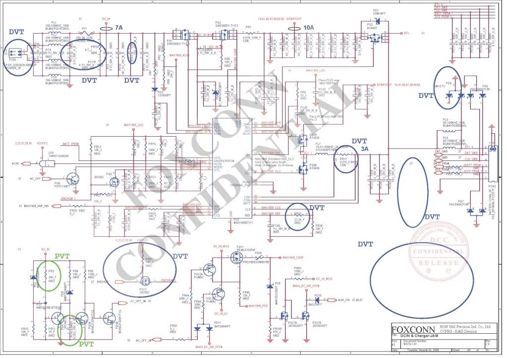

власти только через полном заряде аккумулятора.
Только работая с полной carghed батареи. (Бесплатно, без питания через адаптер переменного тока)
не начала переключения регулятора мощности системы, управляемые с помощью MAXIM 1909.
заменить: PQ1, PQ2, PQ3, PQ6 и MAXIM IC.
помощь!

Write in English. on-line translator badly translates
What problem at you?

write in english:
do not have a DCBATOUT voltage, only 0,7V?!
the GATE of the PQ1= 18,88V is ON
the GATE of the PQ2= 18,88V is OFF (DCBATOUT switch??)
ACIN = 2,26V
ACOK = 0,26V
LDO = 12,88V

I'm a ordered a NEW maxim IC,
waiting and re-replace.
