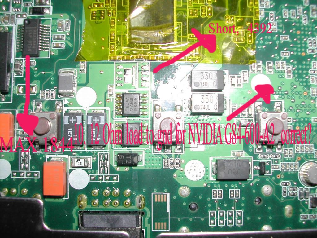

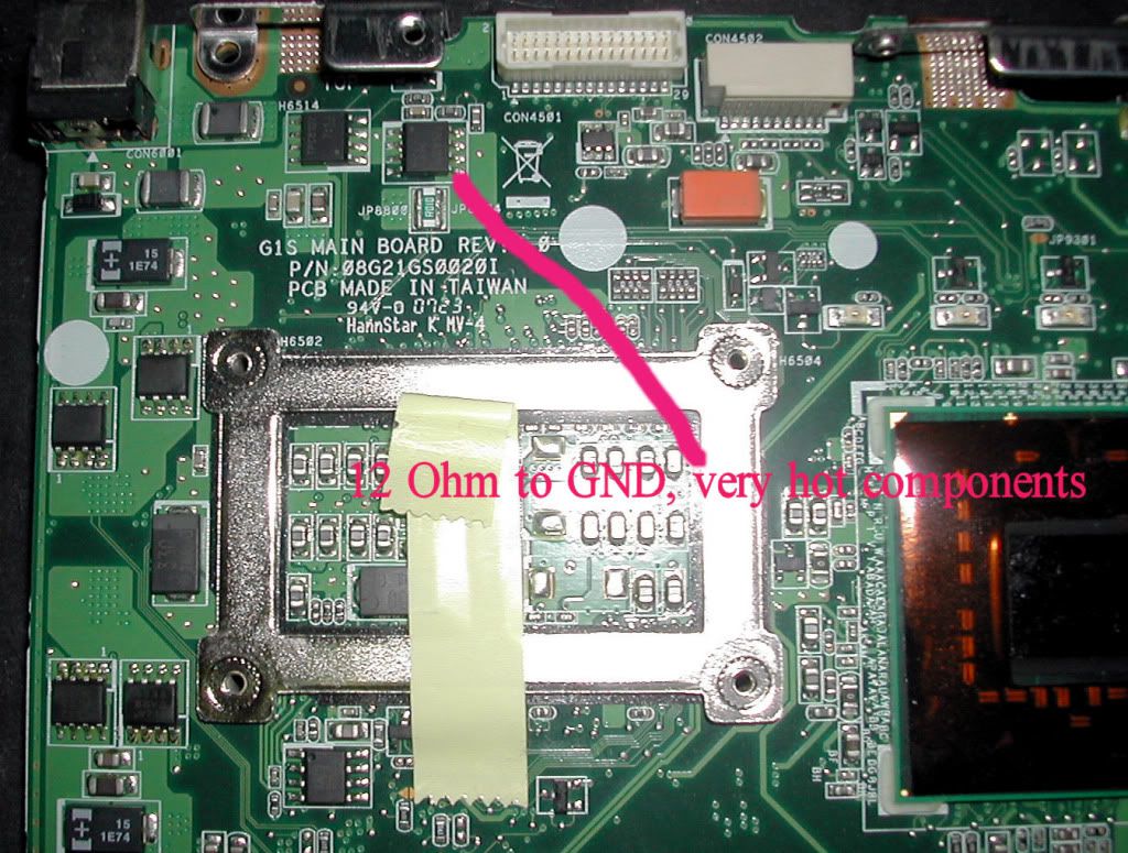

краткое на 19V входного напряжения после TPC8107, 12Ω к GND
TPC8107 очень жарко, я подозреваю SMD конденсатор в напряжении.
У вас нет схемы или boardview, помочь мне?
спасибо
short on 19V input voltage after TPC8107, 12Ω to GND
The TPC8107 is very hot, I'm suspect the smd capacitor in the voltage line.
Do not have schematics or boardview, help me?
thanks

You dont need the schematics for this notebook. Try to find some elements in short circut like capacitor

вам поможет DC 1V 10A, мне помогает. горелый элемент нагревается за считанные секунды.

UPDATE:
find the mosfet 4392 (short), replaced and broken again.
the NVIDIA GPU load is 10, 12 Ω supposed for direct measuring.
if possibile a damaged max 1844 ?

[quote="sandro123"]UPDATE:
if possibile a damaged max 1844 ? quote]
Yes, GPU load 10 - 12 Ω is correct. MAX1844 maybe damaged!
