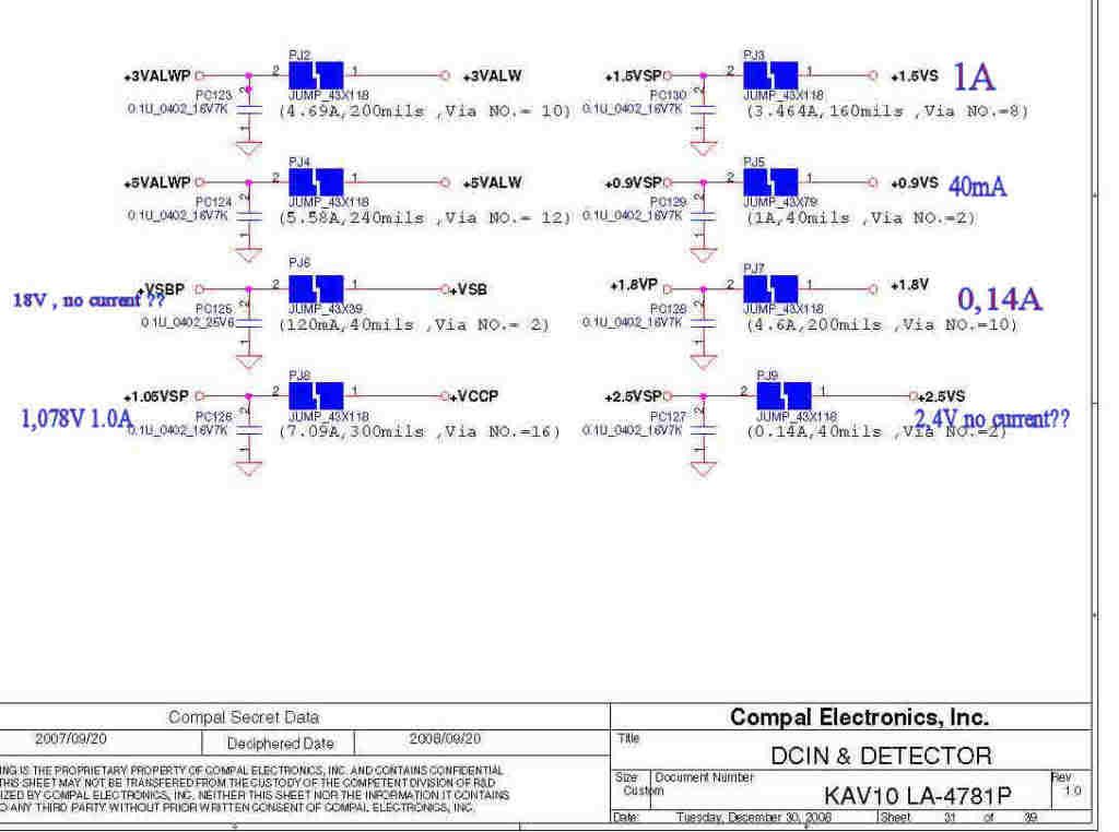

ASPIRE ONE D150-08 KAV10 COMPAL LA-4781P REV 1.0
Видео не инициализирован.
Все напряжения присутствуют
CPU_CORE = 1,0 V
Все работы кристалла, только 0,4 V Южный мост кристалла. Правильно?
BIOS переписать

0.4 volts applied to the supply of the south bridge - certainly not enough. The core must be supply 1.05 v. Check with ohmmeter: whether a short circuit on the signal lines USB bus.

может с биоса всё таки начать, на этих модельках они часто летят

Bios перепрограммирован с Acer (FTP-сайта) файл.
плохие файлы?
еще один тест ..
Текущий после включения питания 0.34A и без памяти модуля.
Pin 13 (U8, PLTRST #) Статус 3,3 V после включения питания.
Процессор сброса не имеют тест Pont без boardview.
в фотографии, подробно ток в режиме готовности:
Bios reprogrammed with acer (FTP site) file.
bad files??
the another test..
Current after power is 0.34A with and without RAM module.
Pin 13 (U8, PLTRST#) status is 3,3V after power on.
CPU reset do not have a test pont without boardview.
in photo, detail current in power on status:
