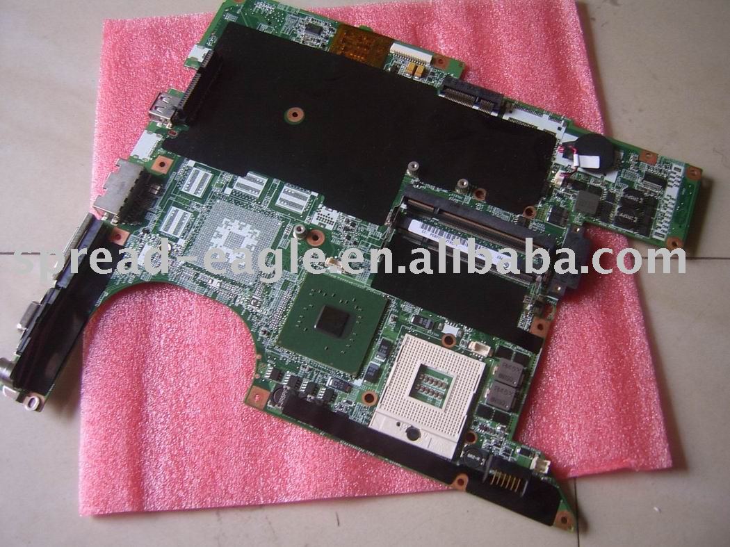

Принесли на ремонт мамку HP DV6000 intel 945GM quanta AT6 с дефектом не включается, (т.е. нет реакции на кнопку включения). Дежурки 3.3 и 5в есть, до биоса 3.3 доходит, шлейфы менял (есть запас), до 23 ноги мультика NBSWON1 от кнопки доходит и меняется с 3.3 до 0 при нажатии. Заменил с мамки которая включается сначала оба кварца, потом биос, потом южник и мультик, и поставил снятые детали на донорскую плату, донор как включался так и включается.
Зарядка на аккумулятор идет и индикация есть. Протыкал по всем катушкам , стабилизаторам и просто транзисторам пробитых и КЗ не нашел.
Схема есть.
Могут ли влиять чип ЛАНа или аудио, контроллер зарядки и дежурки на включение какими нибудь сигналами power good?
Какие должны присутствовать сигналы, чтобы мультик выдал сигнал на включение платы MAINON. Я конечно могу и вручную туда лог единицу припаять, но "это не наш метод" . Осцил издох ;-(
Подскажите плз, куда еще посмотреть.

Ну тут без осцла трудновато будет,замена на заведомо исправный резонатор ещё не говорит о том, что он будет генерировать. На включение могут влиять всё что подключено на Azalia шину, PCI-E шину, PCI BUS шину, далее состояние REZET, ASIN...

Октай, каким образом может влиять на включение то, что ещё само не включено? Сигналы 3920_RST# и ACIN - да, но тогда бы небыло
ИМХО посмотреть LID_EC#, RSMRST#, DNBSWON# и соответственно с "юга" SUSB# и SUSС#

была такая плата.симтомы теже.нашёл два кондёра в кз.и кз было только на этих двух кондёрах и больше нигде.а кондёры стояли в обвязке на микрухи в левом верхнем углу.

Уважаемый sergun , это как раз тот случай, когда осцилл все-же необходим...
Я бы начал со связи мульт/флашка - как там на шинах.. что там творится при подключении АС ? меняется ли что при нажатии на кнопку ?
А шлейфы менять не нужно.. :) есть там джампер рядом с их разъемами (G1 если память не изменяет), его и замыкаем ..

проверь керамику с другой стороны платы вокруг сокета

На сколько помнится кванта AT7 не включалась без платочки с датчиком Холла. может здесь что-то наподобие?

kak-to bila takaja mama,tak ona s otpajannoj fleshkoj ne reagirovala na vkl,pripajal-zavelasj

Неверно непропай был, холодная пайка так сказать.
