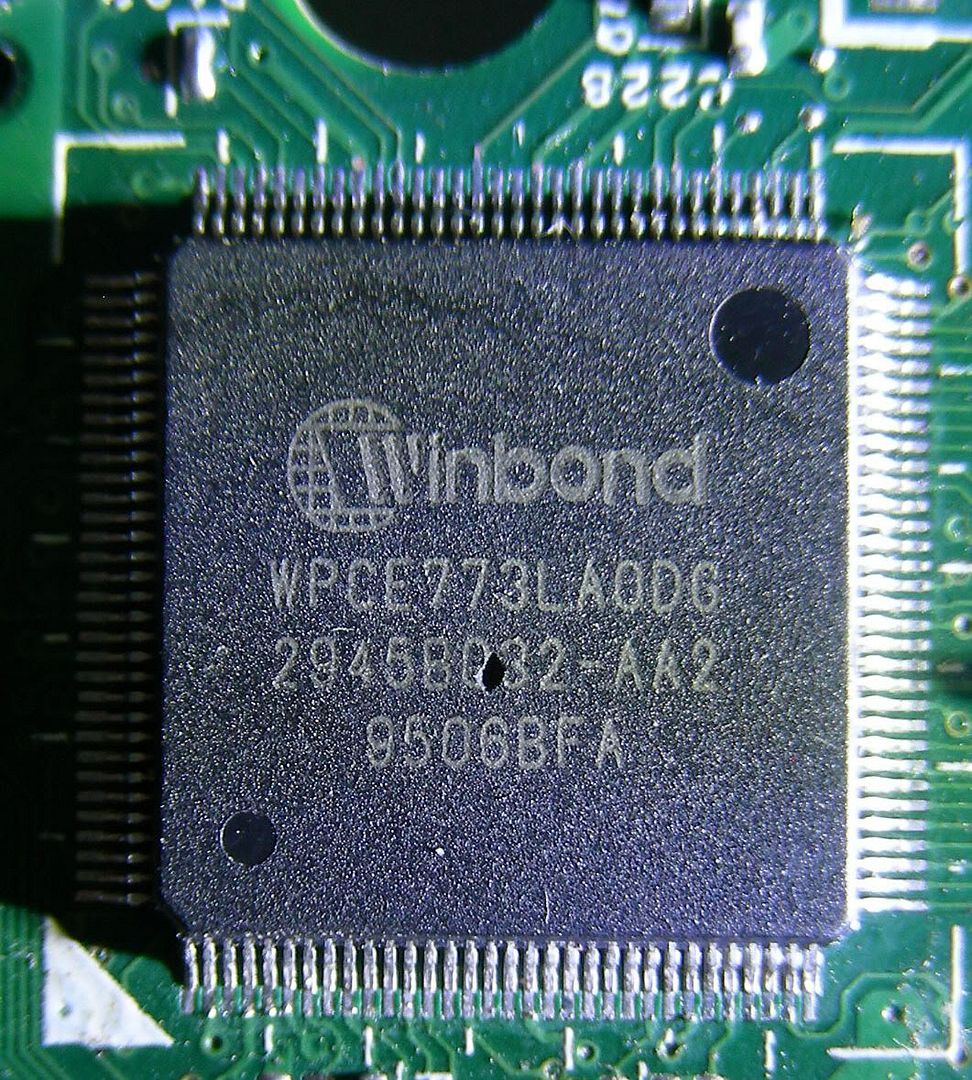

Первоначальная неисправность заключалась в том что мульт WPCE773LA0DG просаживал дежурку 3.3в
Был куплен у китайцев такойже новый на замену.
После установки на плату и подключения питателя новый мульт мгновенно сгорел с выделением дыма и образованием отверстия в корпусе.
Дежурка после этого опять оказалась в КЗ.
ИМХО этот мульт очередное китайское фуфло.
Все ноги обмерянны и кроме дежурки на мульт других напруг не подаётся.
Единственное сомнение в том что дежурка довольно маломощная.
Ваше мнение?
Фото мульта тут, может быть комуто уже попадались такие
СообщениеДобавлено: 25 авг 2011 22:01
Зарегистрирован: 22 сен 2009 18:05
Сообщения: 2358
Откуда: Тюмень
А мощная там и не нужна. Убедись, что дежурка 3,3В, а не больше. То, что и мульты, и ШИМки из ленты бывают дерьмом убедился на собственном опыте!
СообщениеДобавлено: 25 авг 2011 22:16
Дежурка 3.3в в полном порядке. Производится из 5в мелким линейником G9091-330T11U
