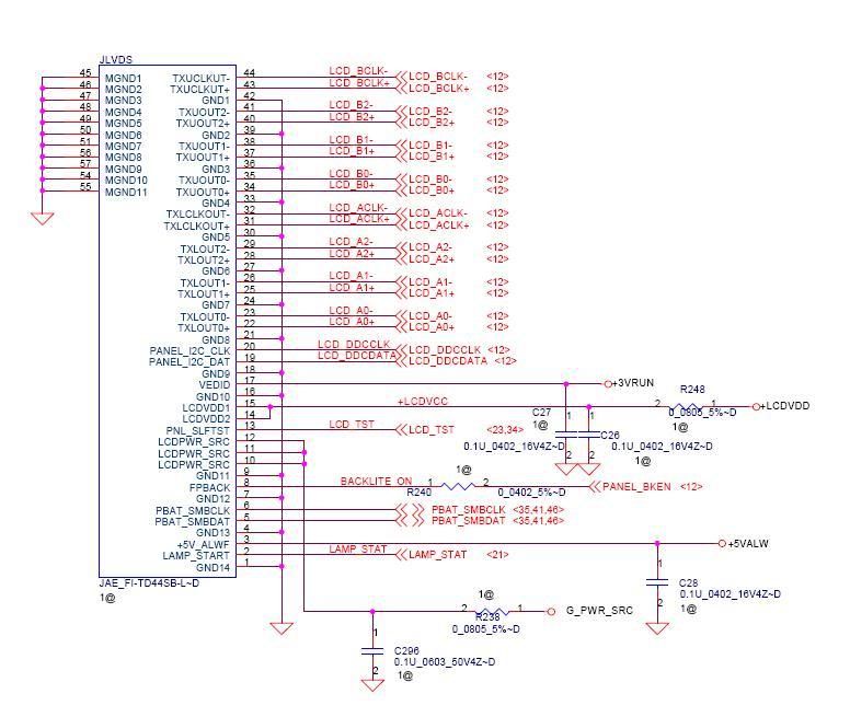

Регулировка яркости работает но даже на максимуме изображение еле заметно.
DDC читается, напруги питания на разъёме LVDS в норме.
Подкидывал матрицу с рабочего вместе со шлейфом, всё тоже самое.
Один раз вдруг нормально включился, повторить не удалось.
Конектор пропаял но безрезультатно.
Посоветуйте куда копать.

Копать в сторону разъема инвертора. Там должен быть сигнал регулировки, обычно он от 1В до 3.3В в зависимости от уровня подсветки.

Вот что там есть
Если я правильно понял яркость лампы управляется посредством SMB но вроде там тоже всё в порядке.
Пробовал включить в инвертор другую лампу, горит ярко.
Свет лампы из матрицы виден через дырки снизу, субъективно горит нормально.
Подразумевается, надеюсь, Dell i6000/i6400/i9400?
Были заморочки, связанные с прошивкой матрицы, то в обратную сторону, то ярче-тусклее-ярче
Это вообще-то говорит об умирающей (или отпаивающейся) лампе

Принудительно подать 3.3v на инвертор, регулировка яркости, там определитесь.

СообщениеДобавлено: 08 дек 2011 11:47
Попробую написать понятней,
1. Снял верхнюю крышку с другого рабочего Inspiron 6000 целиком не разбирая ( Матрица, интертор и шлейф - всё исправное) , изображение такоеже тусклое как и было.
2. Вернул назад всё как было, в инвертор включил лампу снятую с битой матрицы, визуально яркость лампы нормальная.
3. Лампа в родной матрице судя по количеству света через небольшие отверстия в рамке в нижней части горит неплохо.
Согласен что всё это немного не стыкуется но иначе бы разобрался сам за пару минут.
Очевидно что проблема в материнке, яркость лампы управляется мультом програмно через SMBCLK и SMBDAT
Класического сигнала яркости который можно насилывать как угодно нету.

Как проблема может быть в материнке если просто подкинутая лампа светит нормально?????
Вот я тоже не могу этого понять но факт. Ну и нормально на глаз это немного субъективно.
Что ещё прямо или косвенно может влиять на яркость изображения?
Попробую ещё поковырять инвертор, в принципе совсем не проблема выставить резюками максимальную яркость в обход контроллера, может немного прояснится.
А не проще ли енту матрицу вставить в другой ноут для начала? :men:
