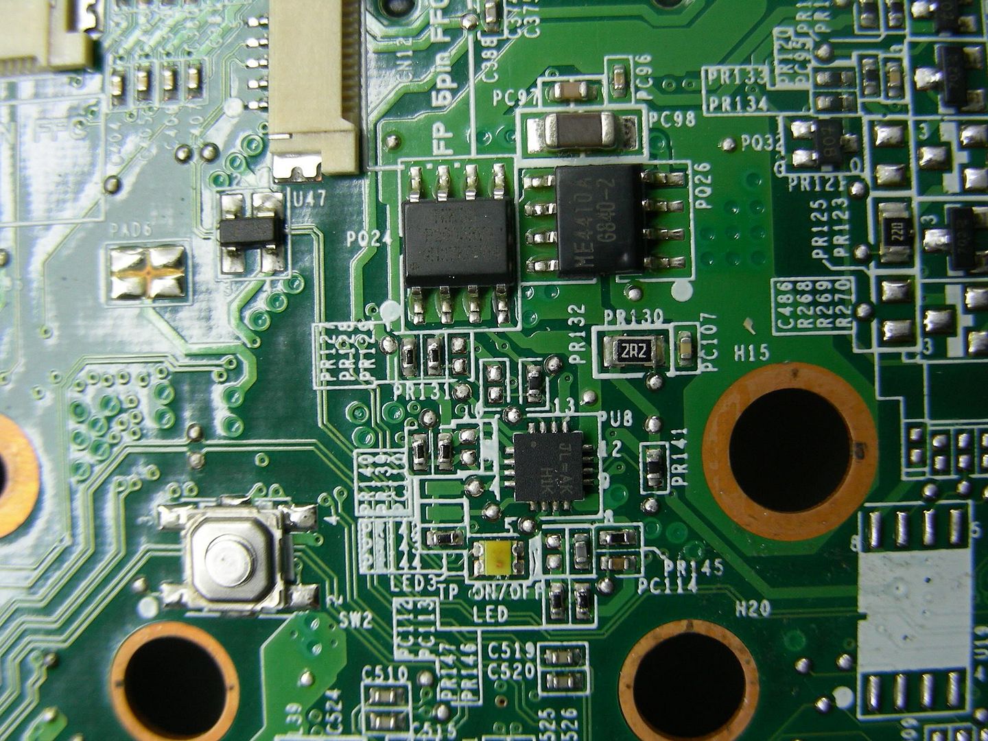

Принесли залитый пивом.
PQ24 разнесло вклочья с оплавлением выводов и подгоранием текстолита, убит RT8204, на PL12 (+1.05VCCP) 11ом.
Какова вероятность того что мост ушел в лучшие места после такого феерверка, какое у живого моста должно быть сопротивление?
Если есть возможность, дайте фото вокруг PQ24, PQ26, PU8 - кажется, кой-чего там сгнило вноль...

QT6 есть несколько вариантов, если не такой напишите точнее

Вроде бы оно, спасибо, будем разбираться...
По сопротивлению живого моста не подскажете? В могильнике ни одной платы на РМ45....

Обычно должно быть 20~25ом
11ом наверное очень мало
