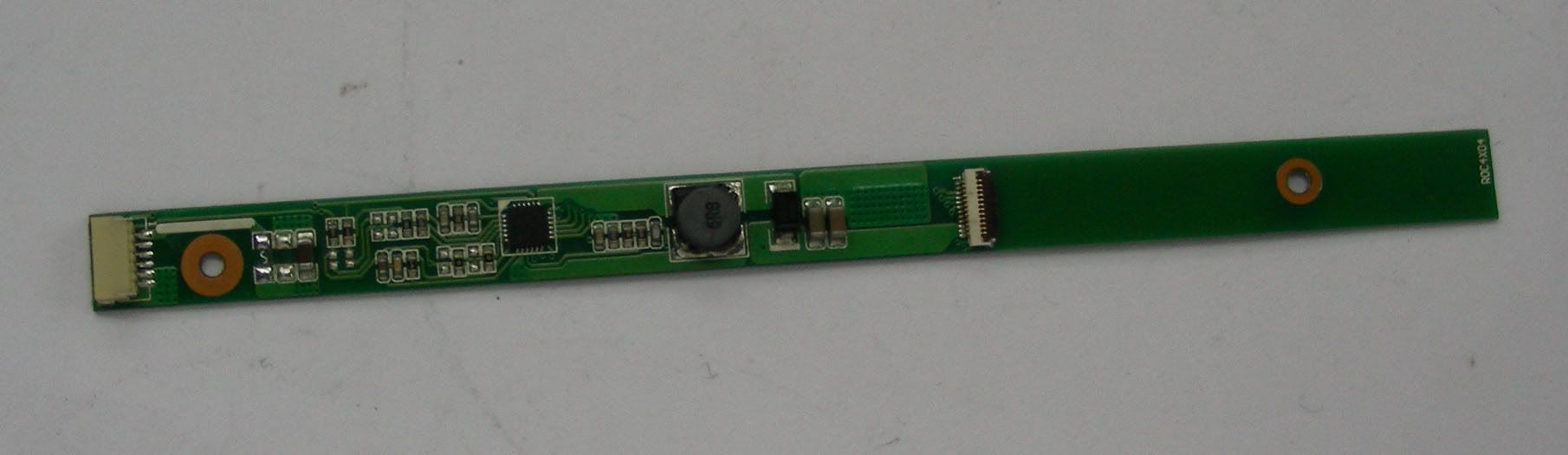

Подскажите плиз какое напряжение он должен давать на выходе.
После замены сгоревшего предохранителя напряжение на выходе такоеже как на входе, 19в от БП и 11в от батареи, тоесть конвертер не работает.
На мелкосхеме производства ST есть маркировка PM 600 но найти про неё ничего не удалось.
Очевидно это ШИМ с транзистором внутри, возможно сделанный специально для Dell.

на большем диоде должно быть минимум 24вольта(а так от24до36вольт обычно)

проверь конденсаторы те что на выходе диода подключены на течку.
СообщениеДобавлено: 05 фев 2012 20:41
Если он повышающий то тогда совсем не знаю чего туда можно приспособить. :du_ma_et:
Конденсаторы к сожалению в порядке.

Посмотрите PM6600.
На сайте ST есть даташит.
СообщениеДобавлено: 05 фев 2012 22:31
Оно самое :)
Спасибо огромное
