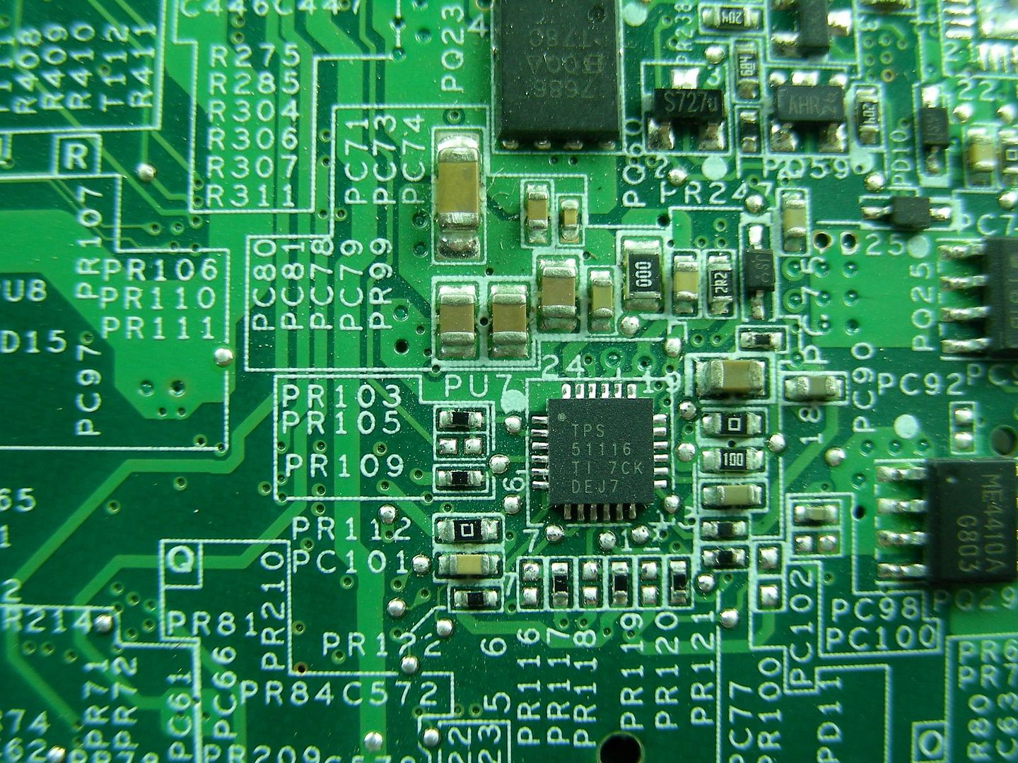

Залитик, аккурат на дежурку и 1.8vsus (PU7), много чего погнило- что нашел- восстановил. Зарядка работает, suson поднимается при нажатии. Не запускается pu7-5116, разрешение есть, питание тоже, на нижнем мосфете- постоянно 5в на затворе, м/с менялась, в нагрузке- килоомы. Все облазил уже..- чего ей надо - не пойму.

А с осцилограф на затворе никакие импулсы при включении?

внимательно смотри обратную связь,возможно межслойное к.з.

Роман, взгляни на дорожки, была такая хрень, не сразу заметил обрыв, обвязка Шима глючит.

Рома, даже не знаю что тебе и посоветовать. из неочевидного требуются необорваные PC77, PR101. а остальное все очевидно из схемы. тут даже делителя в ООС нет.
ну и гнилые дорожки под емкостями, резисторами не проглядеть

Может кто помочь с фото обвязки PU7 крупным планом..? Заранее благодарю.
 Заголовок сообщения: Re: Quanta AT1- нет 1.8vsus
СообщениеДобавлено: 10 апр 2012 19:25
Вот держи

Искомое..
На всякий - с обеих сторон - там переходы с палец
толшиной-вода могла пролезть и на другую сторону.

Все запустил- еще раз благодарю всех, мужики..
PS PR119- как корова языком..- проглядел..
Хорошо не клиентский- стока времени убил на фигню.
