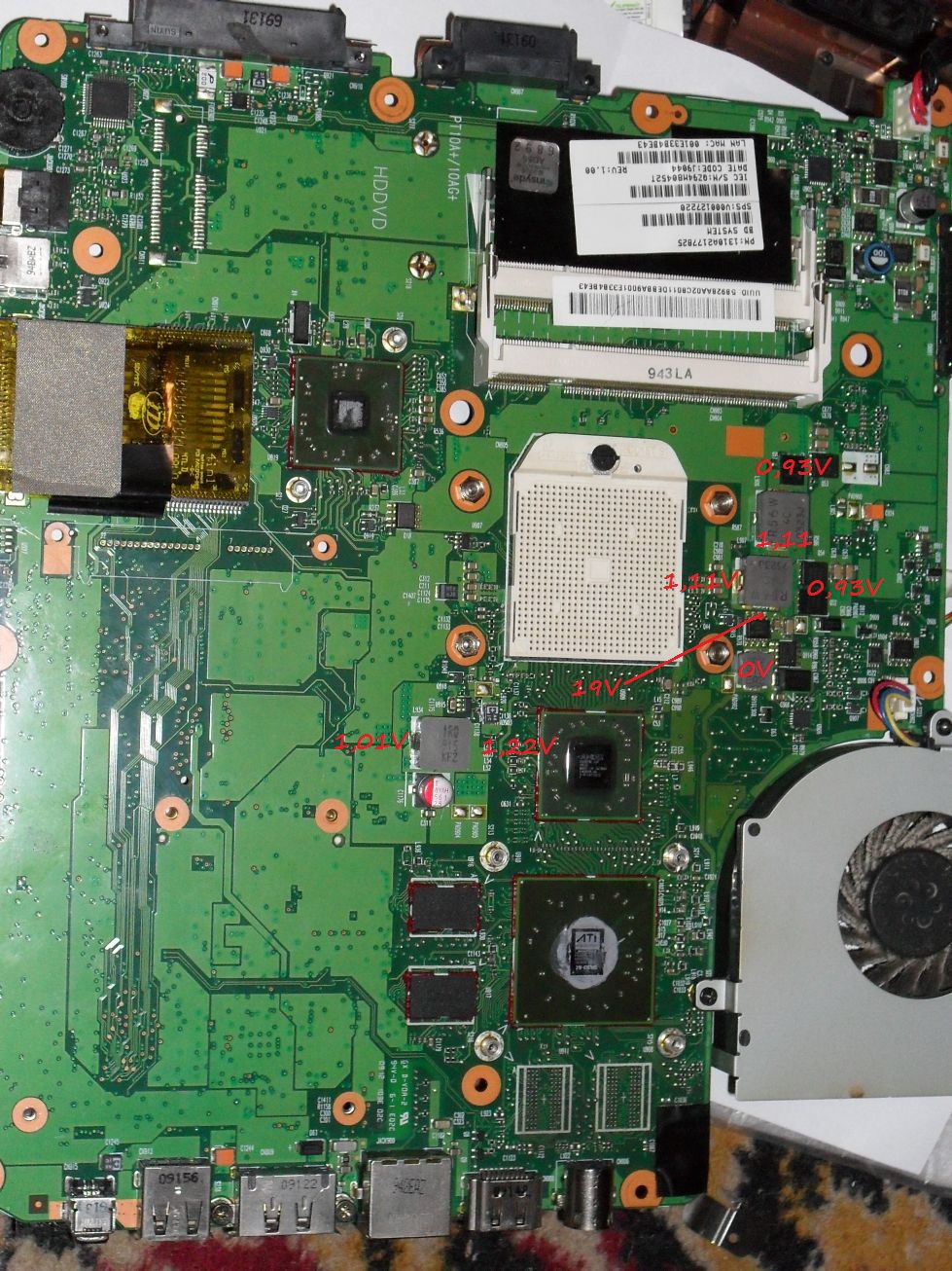

Всем привет. Попался термоядерный бук. Изночально пришел с синем экраном 21a. По логам вышел на драйвер видео. Слегка дунул на видик(2-3 сек), поставил охлаждение. Спокойненько запустил винду. Счастью нет предела(((, заменил видео. После запуска синий экран, тот же самый. Убиваю дрова, синий экран. Ставлю новую винду, все проходит прекрасно, ставлю дрова, проги, все замечательно. Отдаю. Вечером приносят с диагнозом, запустили винду, через минуту появились артефакты, выключили, включили белый курсор на черном экране. Включаю, запускается винда, ноут отключается, запускаю еще раз, отключается быстрее, типа перегрев. Память, жесткий проверены. Процов таких нет. Сижу, чешу репу: процу хана или северу в добавок. Север есть только 24-й, но вроде как должен завестись. Денег пока не брал, так что отказаться могу, но хочеться добить. Посоветуйте. Заранее благодарен.

если у кого есть, скиньте обвязку видика, что-то подозрительно отсутствуют два кондера. Сейчас полежал, пока я писал и перестал картинку выводить, но загружается. Вынос мозга.
 Заголовок сообщения: Re: PT10A+ проблема.
СообщениеДобавлено: 30 апр 2014 18:38
Сообщения: 7529
уж не знаю поможет ли
http://obrazki.elektroda.pl/1348504400_1372279061.jpg
вообще север там в большинстве случае дохнет быстрее видео, но при замене видео прогревается и он - это я уверен вы и так прекрасно знаете

фото не совсем помогло, но спасибо. на счет севера знаю. попробую 24-й поставить.

024-й послал меня(темный экран без инита). Есть вариант Bios отредактировать или все же родной? По факту тут крос файр видимо, или не стоит тратить время?

я туда 58 ставил работал.
фото нужно ещё ?
СообщениеДобавлено: 30 апр 2014 22:08
Сообщения: 7529
viewtopic.php?p=488793#p488793
все что с crossfire имеет шанс завестись без бубнов
58й вроде как тот же 42й

Нет, спасибо. Разобрался по схеме.
Так 24-й помоему без кроса, в этом видимо загвоздка. Тогда будем заказывать 34-й. Всем спасибо, как запущу, отпишусь.

Вообщем с 34-ым пост код F2 инициализация видео. Все же фото приветствуется и дополнительные мозги. Заранее благодарен.

На F2 у меня показывал

Поторопился (клиент уже на шее сидит), посты пробегают все до 00, а картинка только на внешке с полосами, пропадающими после несильного нажатия. Похоже на недосевший чип или память (больше на память, был случай с acer-ом). Попробую пропаять видео, а там дальше. Спасибо за помощь.

Видео не досело. Всем спасибо. Тему закрываю.
