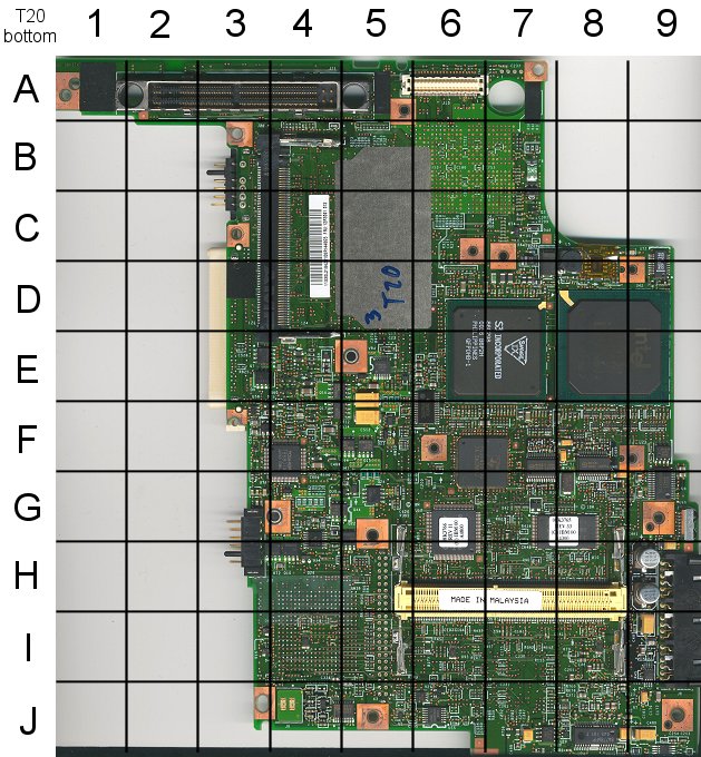

Привет. Кто нибудь может выложить фотку и местоположение на платe?

Прозвони все предохранители около разъема шлейфа матрицы и по плате еще мона, помоему голубые они там.
А на разъеме питание есть или не приходит?
Шлейф у них еще часто подводит

К сожелению я не знаю как выгледят эти предохранители. Подключил один шлейф , все залито светом картинки нет, другой шлейф - все темное и с трудом видно елементы катинки.

Судя по всему, шлейф виноват, т.к. у T20 это фирменная неисправность - сигнал Enable на инвертор идет с правого края, и рвется первым, в итоге пропадает подсветка (то, что видите на втором шлейфе). Надо восстанавливать и укреплять шлейф (чтобы дальше не рвался).

Оба шлейфа выглядят не поврежденными. В месте перегиба есть черный пластик , может под ним ? Подскажите как найти где порвалось и как чинить такой шлейф. Спасибо.
СообщениеДобавлено: 07 ноя 2008 00:50
Зарегистрирован: 04 окт 2007 23:54
Сообщения: 616
видно и не будет
Как минимум нужен мультиметр и паяльник
Вызвоните какой проводок в шлейфе оборван
А еще проще посмотреть тут http://www.notebook1.ru/forma1/viewtopic.php?t=5673
куда приходит питание матрицы
Перетерто в любом случае рядом с пластиком
а дальше кто как умеет, я ,например , дублирую перетертую жилу проводком типа МГТФ

Паяльник и мультиметр есть , но все усложнилоь тем , что ни с одним из шлейфов матрица не загораеться и нет даже темной картинки . Кроме этого компьютер страдает BOD так что ему наверно не много осталось. Если возможно ,покажите пожалуйста где есть предохранители которые надо проверить.

Вы халявщик еще тот :evil: , Вам влом вызвонить каких сигналов нет и откуда они идут на маме, а кто то должен заморочаться, найти плату, сфотографировать, обвести кружками предохранители
Если лень или не позволяет квалификация пользоваться мультиметром и материалами представленными на форуме - несите в сервис или ВЫКИНЬТЕ

Глупости, не надо судить поспешно, возможно есть вещи о которых вы не знаете или не так поняли. Я ни кого не хочу напрягать и мне не нужно одолжений. Я ищу помощь и что могу делаю , хотя квалификации у меня действительно нет. BOD - BLINK OF DEATH , комп можно включить раз в день и вкл,выкл после этого еще максимум 2 раза, позтому я и не выклучал его переставляя детали. Шлейфы прозванивал , что - то пищало , что-то нет. Угробил на ето кучу времени просто из за интереса , действительно могу выкинуть , но пока интересно возиться с этой рухлядью. Фотки материнки т20 есть на етом форуме и я не подумал их выложить , действительно не каждый знает , что они есть и где. Кроме этого в интернете полно фоток материнки т20, я не могу загрузить на этот форум фотки , но думаю есть люди которэм это не сложно.
http://www.kawakami-ca.com/ibm_t2x/t21_ ... legend.jpg
http://www.kawakami-ca.com/ibm_t2x/t20_ ... legend.jpg

Смешно. Фотографии от Т20. Лечить не нужно, нужно указать на плате предохранители . Коментарии и бесполезный юмор все доброжелатели могут оставить при себе.

fuses marked by "F" just look , nobody will show you on the picture
