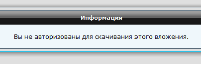

Я так и не смог набрать там нужное для "белого человека" количество баллов, а платить жаба душит.
СообщениеДобавлено: 16 авг 2015 21:00
вот, это нужно видеть :-)
09-09-2013 10-04-01.jpg [ 96.28 КБ | Просмотров: 3599 ]
