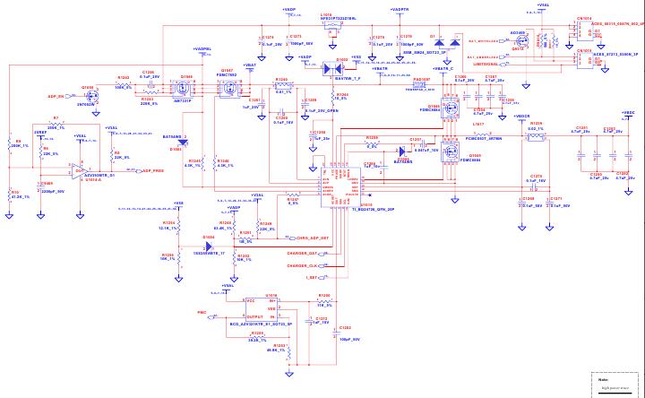

Ноут батарею не заряжает. Если включить от БП то работает нормально в виндах пишит батарея не обнаружена. Если на гарячую вставить батарею то переключаеться на нее и БП вообще не видит. Вытащить батарею то вырубается и чтобы опять увидел БП нужно его вытащить и вставить снова. Вобщем в двух словах не видит БП с вставленной батареей.
Черджер менял ключи в обвязке все поменял даже мульт махнул на всякий. Биос шил. Напряжения на чарджере все присутствуют в пределах нормы и он тут не при делах помоему. НО!! Когда ноутбук работает от сети на 3 ноге Q1050 0В на первой ноге присутствует сигнал ADP_EN и на затворе Q1048 6.1В, если подключить батарею то на третьей ноге и затворе Q1048 становиться 19В сигнала ADP_EN на Q1050 нет.
Кусок схемы с ченджером.

Забыл указать платформа Pixies 6050A2426501 MB A03

Картинка в норм качестве КЛИК

выложите замеры на ногах чарджера

Что происходит на 6 ноге ACDET при подключенном адаптере? На 5 ноге ACOK что?
