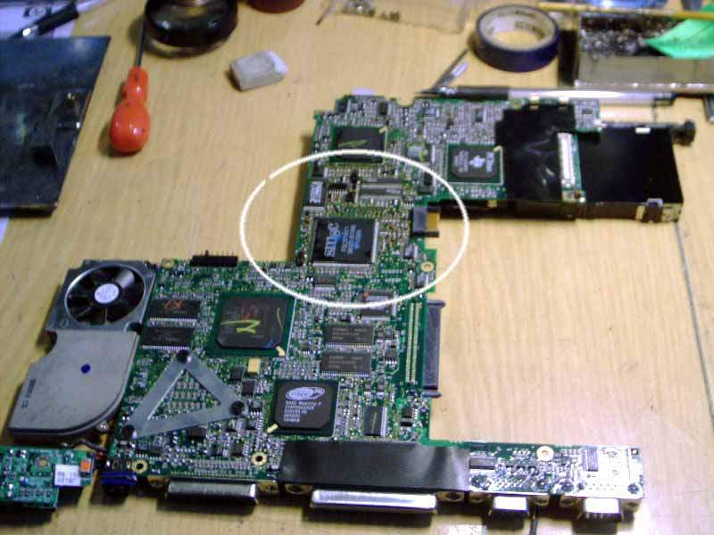

Есть Компак Армада М700 старый добрый аппарат.
Принесли всегото разьем питания на место поставить, так-как родной с корнями вырвали. Но вот досада с ним возникла после того как разьем на место поставил и собрал его. Винда 98-я вешается на любом месте, в сейф-моде грузится. Переустанавливаю с нуля такаяже тема.
Темтирую память все Ок. Тестирую проц все Ок. Тестирую винт все с винтом Ок, но вот на ноуте сам винт работает странновато. Подкидываю другой винт точно такоеже поведение. Странность поведения заключается в том что винт читает рывками (кусками) по несколько мег.
Нормально-задумался-нормально-задумался-нормально-задумался и так до конца.
Иногда задуматься может на долго иногда на несколько секунд.
Кто такое встречал, подскажите как правильно рассуждать в таком случае, на что грешить, что ставить под подозрение?

В голом ДОСе как и в Сейф-Моде не используется DMA для работы с устройствами в частности с винтом. Утили тестовые таже MHDD или Винтория работают хоть и под ДОСом но они работают с винтом по всем правилам включая и ДМА возможности это реализовано програмно в утилях.
Вот теперь у меня в голове есть смутные сомнения что тут чтото не ладное в работе ДМА, именно это обусловливает загрузку винды в Сейф-Моде помнится даже както были тестилки для проверки ДМА.

Вот наконец добрался до ноута.
Завалили картриджами, за неделю месечная норма навалила.
lamo Ну дык, мать если и проверяется то соответственно в разобраном состоянии с минимумом подвешеного по необходимости.
Плата малость дурная середина у нее подвержена изломам.
http://andrey-kireev.narod.ru/temp/armada700.jpg
Какраз в этом районе (на обратной стороне) разьем для харда, но разводка от него уходит вся к южнику напрямую.
Малость смущает большая микруха SMCS FDC37N971 пока не смог понять за что она отвечает, она какраз на этом месте стоит и подвержена отрыванию. Щас прожарил эту дрянь, южник и весь район излома, остынет буду запускать.

Кажись помогла прожарка этого злополучного района матери.
На Виктории теперь скан идет ровненько и без запинок.
Скоро дотестится, буду ОС ставить, а там посмотрим может еще че не так. ;)

эта большая микруха есть очень важная весчь в ноуте. она отвечает за работу клавы, батареи, инфры, com и lpt и т.д.

Андрей, напрямую на южник гришь идет? А резюки -кондюки-шумодавы отсутствуют? Прогрев помог - и это гуд.
А SMC FDC завсегда мультиками были :wink:

Мдя заепки однако, коли в ней не углядел мульта....
Саш, на счет прямого я имелввиду что прямо в мост без посредников. А то меня эти епнутые DJ контролеры на сидюках уже вымораживают от одного их наличия на плате.
