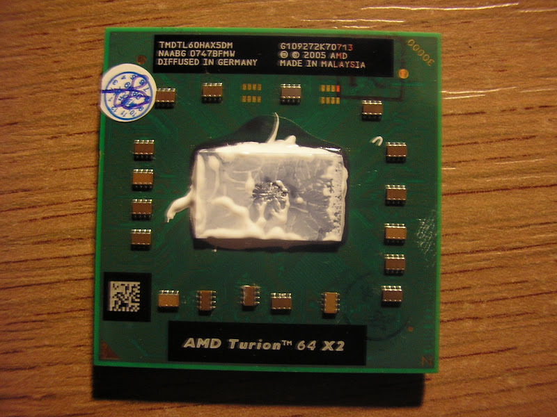

Здравствуйте! У меня следующая проблема:
Я имею ноутбук Acer Aspire 5100, заменил на нем процессор, замена оказалась неудачной. Неисправность проявляется следующим образом: система вылетает и появляется BSOD MACHINE_CHECK_EXCEPTION STOP 0x0000009C(бла бла бал бла). Сначала думал что это из-за неправильной установки, так нет, тут все нормально:термопаста есть, теплозаборник плотно прижат. На всякий случай поменял местами модули памяти— не помогло, прошил последний BIOS— тоже не помогло.
Также пробовал работать только с одним модулем памяти. После установки официального драйвера и оптимизатора ситуация не изменилась. Ошибка выскакивает почти что случайно после больших и не очень пиков нагрузки может возникнуть, может нет. Короче с обстоятельствами возникновения темнота. Притестировании с помощью S&M вылетает на тесте power supply, а точнее на пункте vga heating или что-то вроде.
Что это может быть?
Вот отчет http://player999.narod.ru/cpuz.htm

Ранее уже ганял с ИМЕННО С ТОЙ планкой— вылетает. Первый процессор работал с обоими все было отлично. А в CPUZ кроме изменения множителей я не увидел. Извените, что отчетов нет, просто эту процедуру я ранее проделывал.
СообщениеДобавлено: 18 янв 2009 22:31
Зарегистрирован: 18 янв 2009 02:54
Сообщения: 12

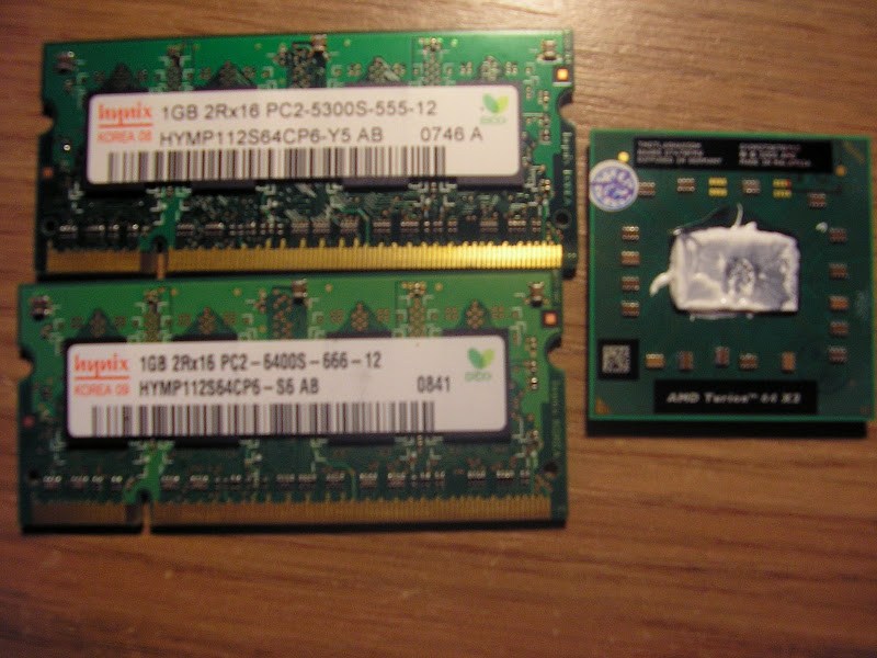

Вот фотки процессора и памяти, может помогут.
http://lh4.ggpht.com/_m8X36ARHrIw/SXNvW ... 010333.JPG
http://lh6.ggpht.com/_m8X36ARHrIw/SXNvW ... 010334.JPG[/url]

Ок, выложите, пожалуйста, отчет с любым процессором и одной планкой памяти, с той, которая 6400. Уверен - подвох в ней.

Мать не может корректно выставить тайминги планке 6400. У нее тайминг 6-6-6-12, в то время, как мать пытается выставить 6-6-6-18, на что память обижается. Кстати, SPD этой планки в отдельности не опознается (нет в отчете).
Вариант - заменить ее на 5400-555-12, чтобы была пара ко второй. AMDшный HT вообще не любит, когда на каналах разные планки, а тут еще и криво опознающийся модуль...
Уверен, что если оставить в машине только планку 5400 - все будет работать стабильно.

Запустил с двумя планками 5300(1Gb и 512Mb) с одинаковыми таймингами, всеравно глючит.

Бить не спешу, т.к. Windows уже целиком переустанавливал на новом процессоре не помогло. Чем дальше тем ситация загадочнее... Драйверы официальные тоже не помогли. Я подумываю нащет брака, в смысле микросхемы, уж больно интерестная пометка красными чернилами на процессоресделана.

два случая с битыми турионами у меня были. битый был именно процессор.

И что Windows то же на нем запускался? Сконтактировал с гадами-малазийцами он ничего по поводу маленькой красной печати в уголку не сказали.
СообщениеДобавлено: 19 янв 2009 11:41
Зарегистрирован: 17 янв 2008 16:26
Сообщения: 3135
Откуда: Челябинск
Скорее всего проц, диспетчер памяти у AMD в самом проце.
СообщениеДобавлено: 19 янв 2009 12:10
Зарегистрирован: 19 мар 2007 22:52
Сообщения: 4081
Откуда: Latvia, Ремонт ноутбуков в Риге
По поводу красной круглой печатки на процессоре - один из китайских продавцов на ибее помечает проданные им чипы вот имено этим знаком (для гарантийного возврата в течении 1 меяца). Процессор ваш с ибея! ну а дальше думайте сами.

Так оно и есть, это osstore на eBay. А что у кого-то был опыт возврата? У меня на посылке отправителем была указана некая miss Wu, я думаю что это фиктивное имя.
