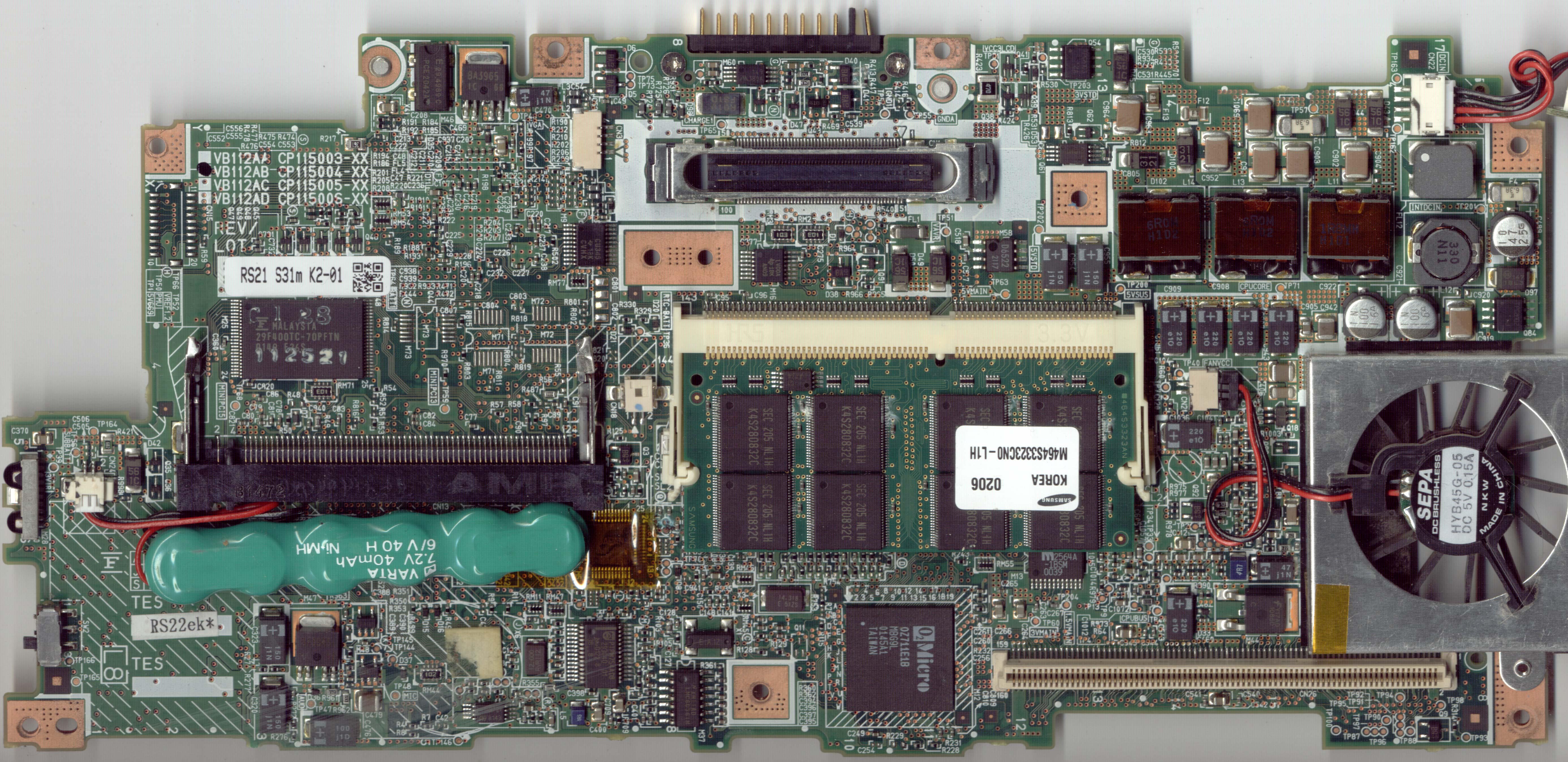

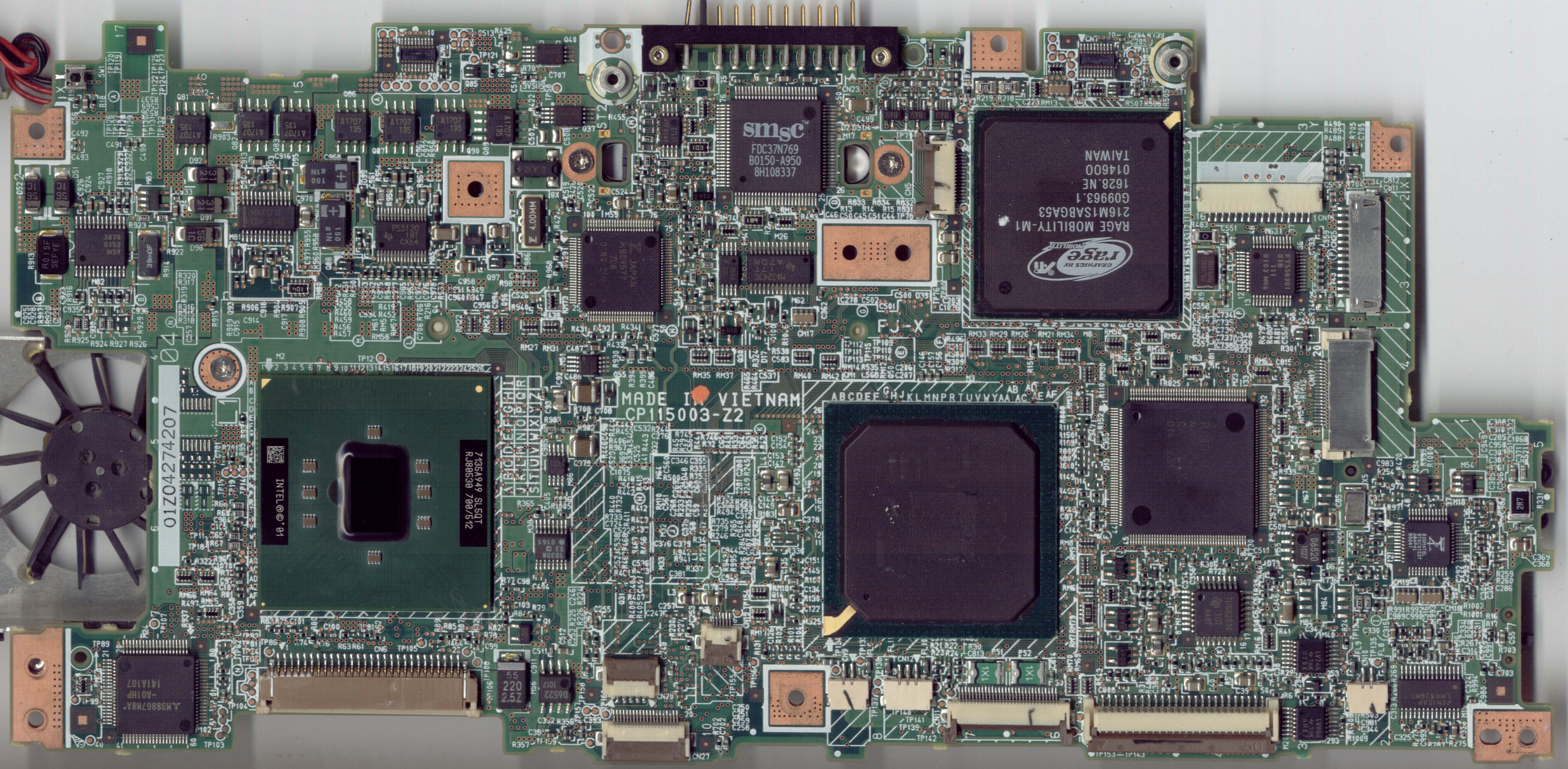

Ноут не стартует, на ЖК панеле при подключении к сети загорается значек включения в сеть потом гаснет.
На плате обшарил где мог не нашол дежурные 3,3 и 5 вольтей.
Формированием 3,3 и 5 на сколь я понял заведует PS5120 у нее два выходных канала управляемых. Рядом стоит MAX1717 но он заведует питанием проца.
Пока исследовал на чем построено питание заметил что 3,3 в некоторых местах имеется но оно формировано явно не PS5120, в округах мостов нашол еще наличие 0,21-0,27в.
Попутно пока шарился в округах питалова обжог прилично палец о микрушку PA33 (она какраз на рисунке). Греется она так что палец отлетает от нее, хотя она не стоит вроде в силовых цепях и не имеет никаких признаков жарености. Пока нигде не нашол инфы о том, что это за дрянь такая.
Если кому пригодятся сканы платы с обоих сторон (600dpi).
http://andrey-kireev.narod.ru/temp/Fuji ... ries-1.jpg
http://andrey-kireev.narod.ru/temp/Fuji ... ries-2.jpg

не буду утверждать но очень похоже что это
стабилизатор на 3.3 в
проверь по включению,видимо короткое по выходу вот он и раскаляется.

Похоже ты прав.
Он стоит по питанию микрухи MB89577, а у неее короткое по питанию в ноль.
Народ у кого эту дрянь можно купить, и сколько стоить будет.?
СообщениеДобавлено: 23 май 2006 20:58
Зарегистрирован: 11 ноя 2005 22:14
Сообщения: 540
Откуда: Лысогорская
Блин, она еще и програмируемая.....
Однозначно на свалку канает ноут........ :((((
