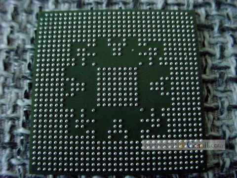

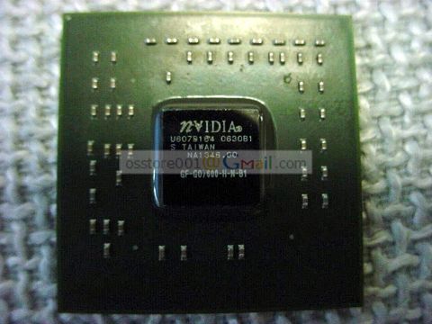

Имеется сабж с дохлым видео [gf-go7600-n-a2]
Под рукой таких нету,но есть[gf-go7600-h-n-b1]
Подскажите можно ли подкинуть туда[gf-go7600-h-n-b1],мож кто пробовал?

По рисунку они похожи...
GO7600-N-A2
ссылко (большая картинка!)
GO7600-H-N-A2
СообщениеДобавлено: 03 авг 2009 13:49
Зарегистрирован: 12 мар 2007 13:56
Сообщения: 1804
ИМХО, будет работать..
СообщениеДобавлено: 03 авг 2009 19:38
Зарегистрирован: 10 апр 2009 19:23
Сообщения: 10
Откуда: Riga,Latvia
Скормил ему gf-go7600-h-n-b1 ,на свой страх и риск.
Всё завелось как родное :wink: ,кстати видео на ней реализовано как отдельная плата.
