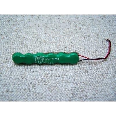

Старик Fujitsu-Siemens S-4572. Не сохраняет установки BIOS.
Батарейка 7,2 В 40 mah. Конечно, подозрение пало сразу на нее, ноут старый, у второго такого же все элементы покрылись высолами. Но у этой напряжение вообще 7,7 В оказалось. Чтобы не гадать про падение емкости просто подал 7,5 В от БП. Результат тот же. Разобрал пациента полностью и увидел вторую батарейку, на этот раз обычную 2032. Заменил на другую - бесполезно. Поскольку 2 батарейки поставили меня в тупик, то решил не менять пока флэшку. Надо все же разобраться за какие функции отвечают эти батареи. Думал, что одна за сохранение установок, а вторая времени, но слетает после выключения питания и то и другое.

Флешка то поидее не при чем. Настройки КМОС должны хранится в Юге. проверьте генерацию на кварце юга 32Кгц при отключеном питании и акуме.- если есть генерация, следовательно и юг кормится от батарейки, и +3Vbat есть

Там чипсет FW82443MX100 - 2 в одном. Может ли там храниться CMOS?

если кварц 32кгц около него есть значит как минимум часы в нём, ну и кмос поидее там же, или может втулили туда часовой модуль типа DALLAS какойто, но тогда на юг часовой кварц не навешивают
