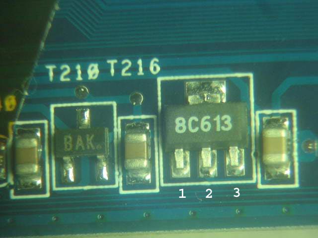

 Заголовок сообщения: Asus X51R - что за элемент PU5900?
СообщениеДобавлено: 22 мар 2010 17:25
Поиском пользовался, темы читал, по крайней мере
http://www.notebook1.ru/forma1/viewtopic.php?t=11651
http://www.notebook1.ru/forma1/viewtopic.php?t=12367
В них пишется что это стабилизатор 5в, но судя по распайке на плате (схему не нашёл) у возникли сомнения что это так.
Подтвердите или опровергните мои сомнения.
И ещё, чем доступным можно его заменить?

а почему сомнения? фотку хоть тогда дайте

http://andrey-kireev.narod.ru/temp/asus_a6r_t216.jpg
в какой-то теме нашел, похож?

NJM78L02A 8 A
NJM78L03A 8 B
NJM78L05A 8 C
NJM78L06A 8 E
NJM78L62A 8 Z
NJM78L07A 8 F
NJM78L08A 8 G
NJM78L09A 8 H
NJM78L10A 8 J
NJM78L12A 8 K
NJM78L15A 8 L
NJM78L18A 8 M
NJM78L20A 8 N
NJM78L24A 8 P
приобретённый опыт позволяет нам ошибаться уверенней! :)

PU5900=L78L05ACUTR
