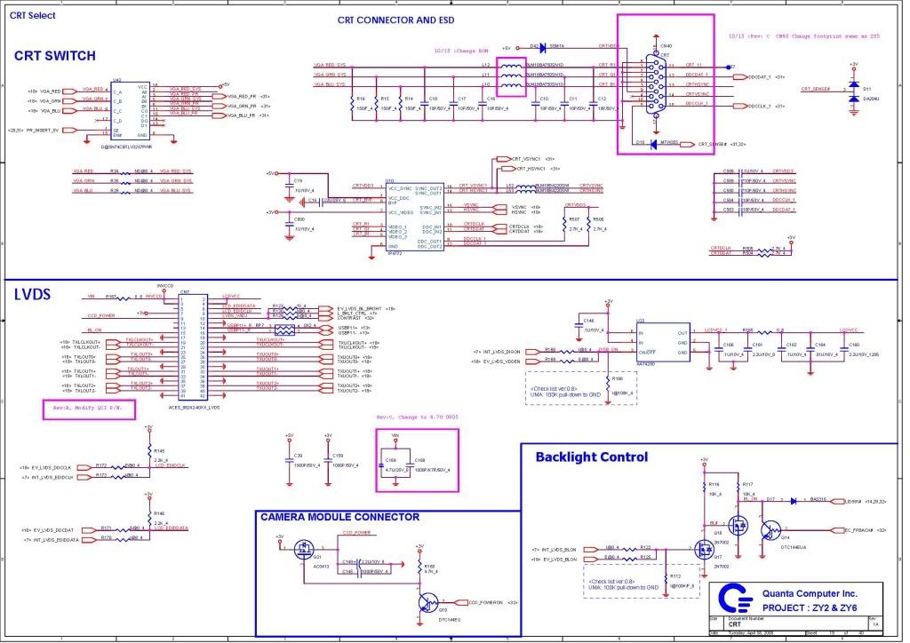

Очень блеклое изображение (практически не видно). Инвертор и лампа живые, на первый контакт инвертора напряга необходимая есть, на два других контакта напряга 0, четвертый контакт масса. Шлейф тоже проверен.
Куда рыть подскажите?

Из первого сообщения не понятно лампа зажигается или нет.

Лампа не зажигается...

Блин.. это и с первого поста было понятно, ИБО Брайт и Энабля в нулях.. смотрите датчик закрытия крышки - он же ЛИД СВИЧ..

Вот теперь самый интересный вопрос, где он и есть ли вообще??? Я первым делом думал на него, но поискав причем очень внимательно, найти его не смог...

Ekran atklju4ajet c magnetom.

pcmytischi На него магнит опускается который в верхей крышке, найти его можно если спроецировать магнит на мат. плату
