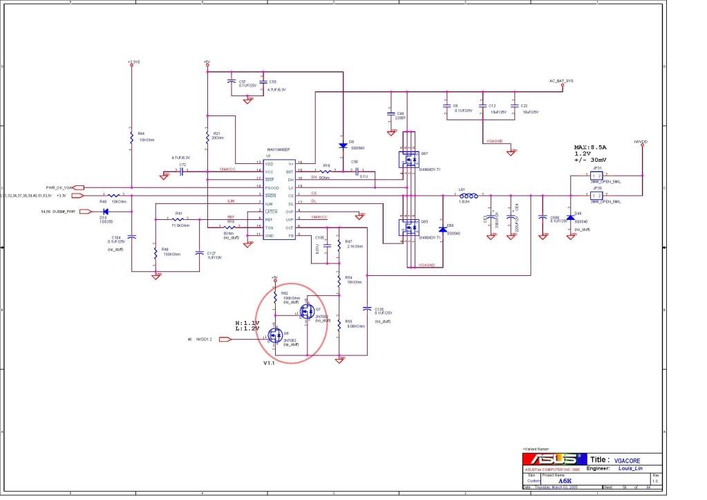

После изменения MOSFET TMS4392 (короткое)
DC / DC преобразователь (1V, 10А GPU питания) не запускаются.
Другие напряжения хорошо и правильно
Напряжение обнаружен MAX 1844EEP является:
Что я могу проверить?
after the change of mosfet TMS4392 (shorted)
the DC/DC converter (1V, 10A GPU power supply) do not start.
The other voltages is good and correct
voltage detected from the MAX 1844EEP is:
what can I check?
(CS) 1= 0V
(LATCH)2= 0V
(SHDN)3= 3,3V
(OVP)4= 0V
(FB) 5= 0V
(OUT)6= 0,2V
(ILIM)7= 0,4V
(REF)8= 2,0V
(UVP)9=5,2V
PGOOD=0V
(DL) 12=5,2V
(VDD)13= 5,2V
(VCC)14= 5,2V
(TON)15= 2,5V
(V+) 16= 19,3V
(SKIP)17= 5,2V
(BST)18= 5,2V
(LX) 19= 0V
(DH) 20= 0V
(power on > 2 sec > OFF)

ASUS A6K VGACORE
