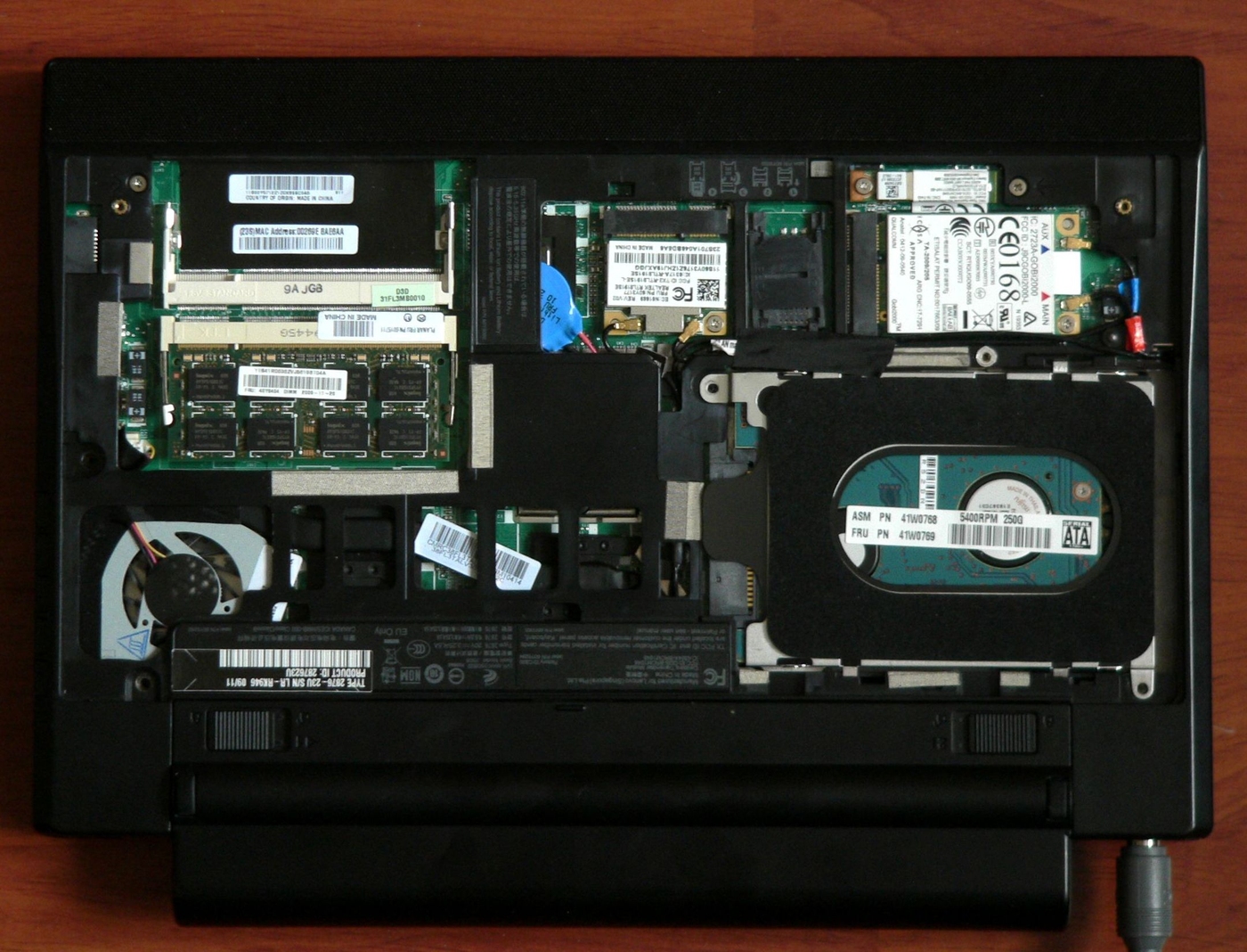

Принесли ноут после попытки самостоятельной чистки был залит чаем отсутствуют указанные элементы клиент говорит от щётки отвалились хотя следов обугливания нет,помогите определить что там стояло(ноут не включается)
1lenovo.JPG [ 111.88 КБ | Просмотров: 721 ]
2lenovo.jpg [ 123.36 КБ | Просмотров: 721 ]

материнка DAFL3BMB8E0 REV:E

Это точное название платформы?
Буквы-цифиры не перепутали?

Да не, похоже не перепутал..- http://www.ixbt.com/portopc/lenovo/x100e/big/dno3.jpg

RP60 = 1M
PU3 = RT8204C

Большое спасибо выручил
