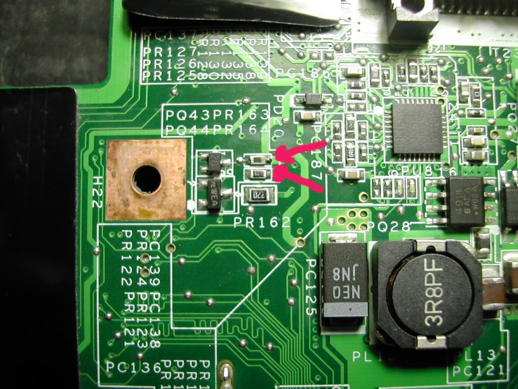

HP DV 1000
QUANTA DAOCT6MB6F1 REV: F
PR 163 ?
PR 164 ?
нет 3,3V и 5,0V
повреждения водой, помощь резистора :ny_tik:

оба- 1М

спасибо :co_ol:
