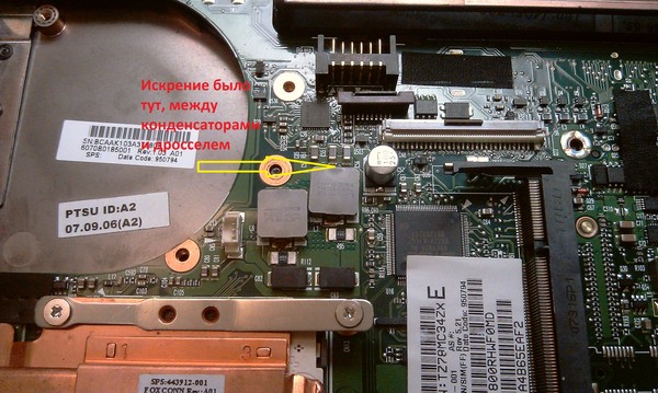

Здравствуйте! Расскажу я небольшую историю. Дело было так: возился я, значит, с перепрошивкой тв-тюнера для CardBus слота, а т.к. я тюнер вставлял открытым (т.е. без защитный железок) в слот, он не попадал в разьем(направляющих ведь небыло), пришлось разбирать ноут чтоб вставить его в разъем. А еще я постоянно забываю выключать питание, вот и в этот раз, я не выключил ноут начал разбирать. После решения вопроса с тв-тюнером, я решил не ставить верхнюю крышку ноута, а просто нацепить клаву, подложить листок и дальше эксперементировать. И вот тут случилось первое страшное: клавиатура съехала с листка и я увидел слабые искрения(см фото 1), и ноут отключился... А т.к. я постоянно забываю отключать питание, случилось второе страшное, но уже со спецэффектами: при разборке ноута, с отверки соскочил винтик и упал вот сюда(см фото 2). Из этого маленького ключа(FDS6900AS) вырвалось пламя(сантиметров 8 наверное) и куча дыма...
Прошло уже больше полугода, сначало я искал мамку, но найдя этот сайт решил спросить совета:
1. На фото 1, изображен MAX8760 с обвязкой, могло ли это искрение погубить ЦП?

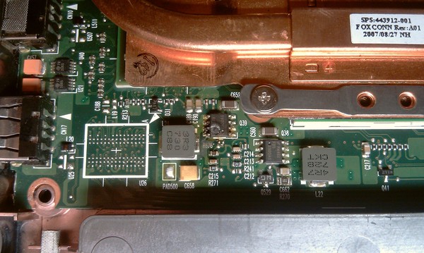

2. На фото 2, изображен выженный FDS6900AS, который, видимо, питает чипсет 216TQA6AVA12FG, мог ли чипсет пострадать при выжегании ключа стабилизатора?
3. Что дешевле купить мамку или отремонтировать с СЦ?

фото 1
http://content.foto.mail.ru/mail/alekse ... b/i-13.jpg
фото 2
http://content.foto.mail.ru/mail/alekse ... b/i-12.jpg

а что гадать-то?
1.ну для начала измеряем сопротивление по питанию CPU на дросселе д.б. около 10 ом.
2.удаляем сгоревший сдвоенный полевик и измеряем сопротивление моста. Д.б. около 60ом. (Ха... у меня как раз такой ноут на столе под восстановление лежит). Ещё, скорее всего, полевик унес с собой и ШИМ tPS51124, во всяком случае я бы не рисковал, жизнью моста и заменил бы его тоже.
большие отличия по сопротивлению от указанных говорят, что эти девайсы отправились в силиконовый рай :-)

1. на ЦП по питанию 9 ом
2. на мосту по питанию 50 ом (полевик пока не отпаял)
Это сильные отклонения?
Если все ЦП и мост выжили, то начинать ремонт наверное надо в обратном порядке поломок, т.е. сначало питание моста, потом уже питание ЦП...
