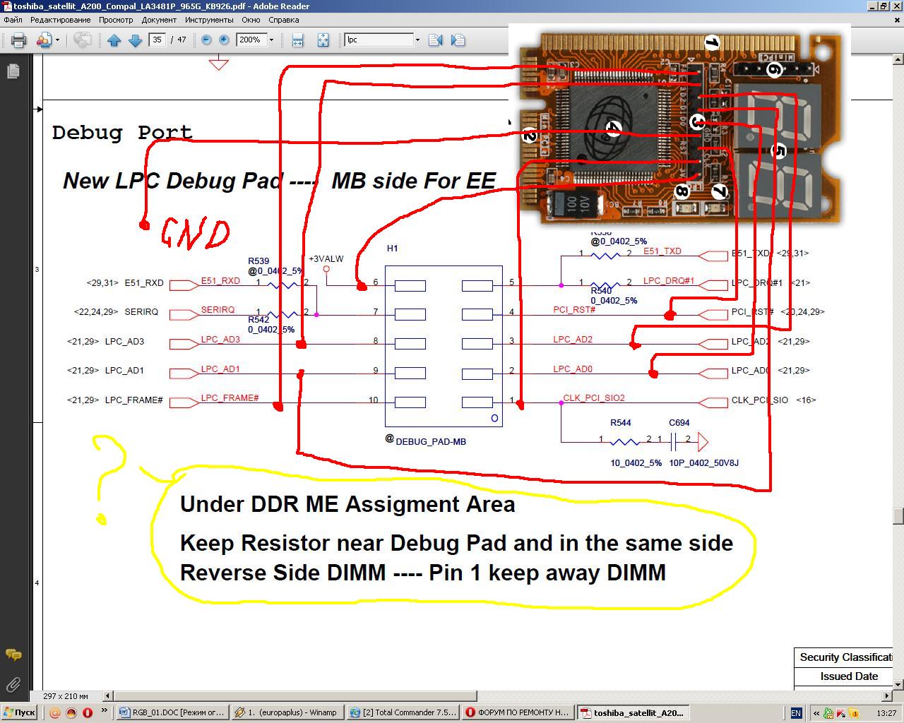

ноутбук включается, индикаторы загораются, нет изо.. индикатор мигает синий-два красных
1. когда вставишь в miniPCI ничего не показывает, после включения через секунд 7 все индикаторы тухнут, а без нее нет. 3.3в есть.
2. соединился LPC, вот так http://narod.yandex.ru/filemanager/sp.x ... 00.JPG..... тоже ничего не показывает
3. вставил соединеный с проводками карту в miniPCI, показал 00, CLK не горит, RST тоже(чуток один раз загорится).
хотелось бы узнать:
1. правильно ли соединил (что значит обведенное желтым(не до конца понял))?
2. мигание индикатора?
что вы подразумеваете под "ничего не показывает" ?
соединили все правильно, питание на карту поступает ? длина проводов какая ?
А зачем вставляли - то ... После припайки к debug разему , тестер должен лежать рядом а не вставляться в mini PCI т.к может быть конфликт

уже много раз обсуждалось:
индикатор включения мигает один синий-два красных - или память вставлена не в тот слот, или неисправна память или, гораздо реже север
когда не вставлена память мигает два синих-два красных

привет. длина проводков где-то 15см..... а память точно рабочая (проверено). вставлял в один, в другой, и обо тоже, индикация та же, при отсутствии два синих-два красных....
посмотрел напряжения на LPC.... на всех ножках 3,3в кроме 6...
почему так? карту проверил на другом ноуте в PCI слоте, посты бегут.

Объясните еще раз, что на ПОСТКАРТЕ, распаянной на LPC.
 Заголовок сообщения: Re: toshiba satellite a200-23x и combo debug card
СообщениеДобавлено: 25 апр 2011 09:56
Зарегистрирован: 13 янв 2010 00:04
Сообщения: 142
Откуда: Чебоксары
на посткарте:
+3,3 - 0,42
clk - 3.14
rst - 3.25
ad0 - 3.04
ad1 - 3.31
ad2 - 2.67
ad3 - 2.63
lframe - 2.59
GND - от 1,04 до 1,67 всегда разная. она мигает, т.е. есть, нет, есть, нет......
СообщениеДобавлено: 25 апр 2011 10:06
Сообщения: 2016
Город: Рязань
"+3,3 - 0,42
GND - от 1,04 до 1,67 всегда разная. она мигает, т.е. есть, нет, есть, нет......"
Проверь распайку.

Hunter_Nick писал(а):
на посткарте:
+3,3 - 0,42
clk - 3.14
rst - 3.25
ad0 - 3.04
ad1 - 3.31
ad2 - 2.67
ad3 - 2.63
lframe - 2.59
бред какой-то
как можел быть GND от 1,04 до 1,67??? это же земля, там должен быть четкий ноль
+3,3 - 0,42 - тоже ни о чем
что-то я сомневаюсь что что правильно подпаялись или что постка не поджареная...

карту на другом буке проверил... в PCI - работает....
на контактах LPC без карты на всех ножках 3,37в кроме 6 ноги (там 0,21в)
