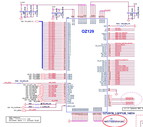

Приветствую всех.
Lenovo Y430, платформа JITR1/R2 LA-4142P, Rev.2A, набор микросхем интеловский, видео Nvidia, мультик ENE KB926QC.
Принесли с проблемой: не загружается. С кнопки вкл. и выкл., но POST не проходил.
Вскрыл, батарейка БИОСа дохлая в ноль, выпаял, включил==то же самое.
Подцепил пост-карту к LPC, показывает нули. Решил начать с биоса.
Выпаял MX25L1605 16МБит. Слил на всякий случай с нее дамп. Скачал биос с офсайта 0BCN60WW.exe, распаковал, обрезал .wph после 1FFFFF и залил BIN через программатор.
Запаял обратно, включил, ноутбук вроде ожил, загрузился, но выдал одну ошибку по дате(с этим понятно) и три ошибки по одному устройству:
Код:
ERROR
Resource Conflict-PCI Serial Bus Controller on Motherboard
Bus:08 Device:06 Function:00
ERROR
Resource Conflict-PCI on Motherboard
Bus:08 Device:06 Function:02
ERROR
Resource Conflict-PCI Mass Storage Controller on Motherboard
Bus:08 Device:06 Function:03
Потом предлагается F1 to Resume и F2 to Enter Setup. По серийникам и прочей служебной инфе в биосе, естесственно invalid или FFFFFF
По этим Bus и Device находятся мультикардридер и контроллеры IEEE1394 и ExpressCard. Все эти три устройства физически находятся в одном чипе O2Micro OZ129TN. Здесь краткое описание функций чипа.
Прицепил к слитому дампу то, что отрезал от wph, нормально прошил Winflash'ем под виндой с LiveCD. Результат-те же ошибки. Вернулся на биос, который скачал с офсайта.
Попробовал поставить для проверки Win7. Установилась без замечаний, кроме того, что при перезагрузках, естесственно, жал F1.
В системе контроллер 1394-запуск невозможен, код 10. На картридер драйвера не устанавливаются. Ven и Dev устройств определяются, но нет ресурсов. Остальные устройства в норме.
Подскажите, в каком направлении копать? Проблема в OZ129 или в биосе?
Сдуть OZ129? Это решит проблему? В принципе переживут и без кардридера. Или можно подредактировать биос? Может залить слитый дамп обратно через программатор и посмотреть, что будет?
Или проблема где-то глубже?
Не хотелось бы бездумно что-то делать, хочется понять суть проблемы.
или OZ129 или юг

Я думаю, все таки OZ129 сдох или отошел. Мне подобные мессаджи при загрузке встречались когда сетевуха накрывалась, но там биос ругался именно на конфликт прерывания сетевухи. А у тебя вполне конкретно указывает на OZ129. Попробуй без нее стартануть.

А почему подозрения на ЮМ? Ведь все другие устройства, сидящие группами на одной шине и девайсах, нормально распределяются и не конфликтуют.
И еще. Может кто поделится кусочком схемы данной материнки в части питания OZ129?

Спасибо за схему, Алексей.
Будем разбираться.

Lexis (Школин Алексей) писал(а):
Я не уверен чем может помочь распиновка чипа
я хотел отключить питания от чипа, чтоб не сдувать его, а просто отключить. Там ведь все через перемычки в виде капли припоя, если не ошибаюсь?

Димитър Дянков писал(а):
это как раз следствие прошитого биоса: MAC у 1394 не прописан.
спасибо, об этом я не подумал.
Тут еще вот какой нюанс. На кардридер драйвера не ставятся. VEN & DEV устройства 1217 & 7110, а во всех INF-файлах девайса с таким DEV=7110 нет. Есть с 7120 и 7130. С чем это может быть связано?
Если смотреть по аналогии, что SATA-контроллеры в режиме IDE и AHCI имеют разные DEV, может и тут есть какие-то нюансы?
