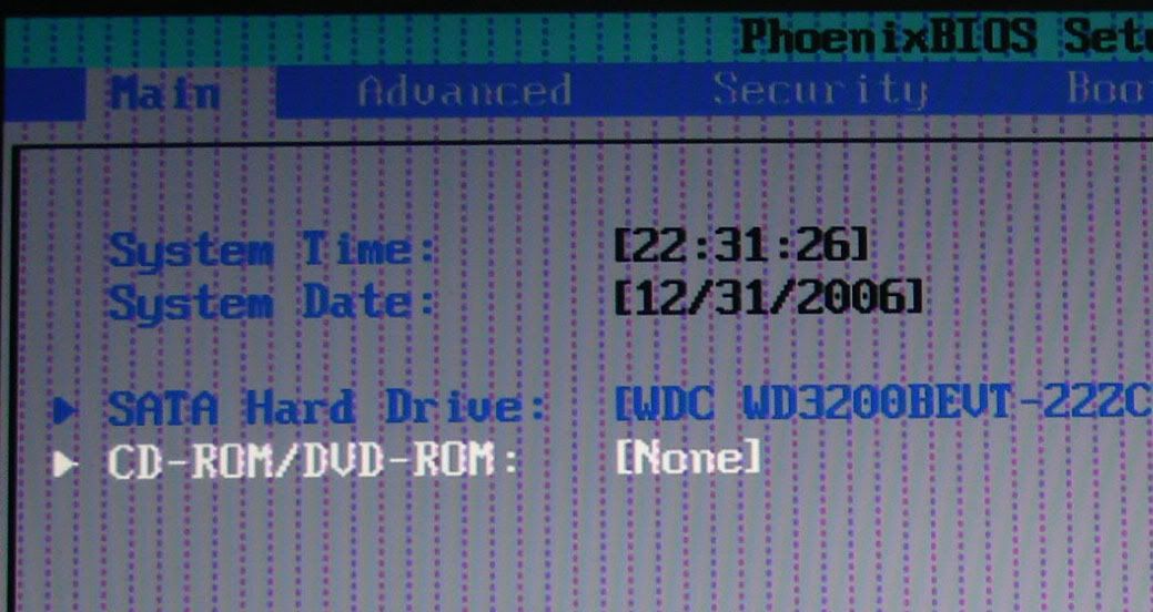

Плата уже была очень сильно угрета какимито уродами.
Причем грели всё, память видеочип и даже северник PM965.
Вначале изображения небыло совсем.
После установки нового G86-631-A2 изображение появилось но с артефактами.
Подскажите плиз кто виноват, память или видеочип ?

скорее всего память. Но если очень угрет то возможен вариант отсутствия контакта между гпу и памятью
Запусти mats посмотри по какому чипу дает ошибки и для начала пропаяй этот чип.

наиболее исчерпывающий ответ, по предоставленой скудной (вернее, совсем никакой) информации звучит так: виновата шина видеопамяти.
очевидно что гретую память надо не раздумывая менять, если есть уверенность в нормальном монтаже G86, в отсутсвии оторваной или треснутой печати под ним и в правильно выставленой конфигурациии видеопамяти.

Поскольку памяти на замену небыло переставил ещё раз видео но ничего не изменилось.
Сегодня нашёл подходящую палку памяти, разпотрошил и поменял два верхних чипа на плате.
Теперь изображение нормальное.
