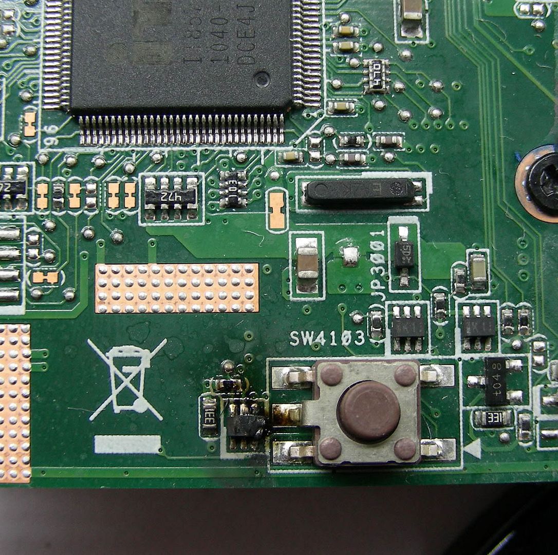

 Заголовок сообщения: ASUS K52JR сгорел мелкий транзистор
СообщениеДобавлено: 06 фев 2012 16:59
Подскажите что там стоит
Маркировку не разобрать но похож на стоящие неподолёку с надписью K1

UM6K1N

Решил не создавть новую тему. Подскажите пожалуйста что за 5-ти лапка позиционник U8102.
Вот схема расположения http://zremcom.ru/scheme/scheme-asus/fi ... -k52jr-brd
 Заголовок сообщения: Re: ASUS K52JR сгорел мелкий транзистор
СообщениеДобавлено: 03 май 2012 13:41
Зарегистрирован: 02 мар 2009 12:23
Сообщения: 316
это :LDO REG. UP7714BMA5-00 SOT23-5

Спасибо. Заменил ее на RT9043-GB, поставив кверху брюхом. Также подобрал резисторы в делителе. Теперь +3VAO появилось. Также появилось 3.3В на вторичке дежурки, а вместо 5В - 1.4В. Потребление от сети всего 20мА, т.е нагрузки нет на 5В. Под резюками на FB1 шима следы корозии. Очень прошу помогите куском схемы дежурки аппарата.

выложите фото с интересующими местами(обозначте на фото)

Отпаял всю обвязку ШИМа, почистил, заменил ШИМ, кварц на мультик, прошил биос из этой темы viewtopic.php?f=50&t=52485&hilit=asus+k52jr. Все завелось, работает, всем спасибо.
