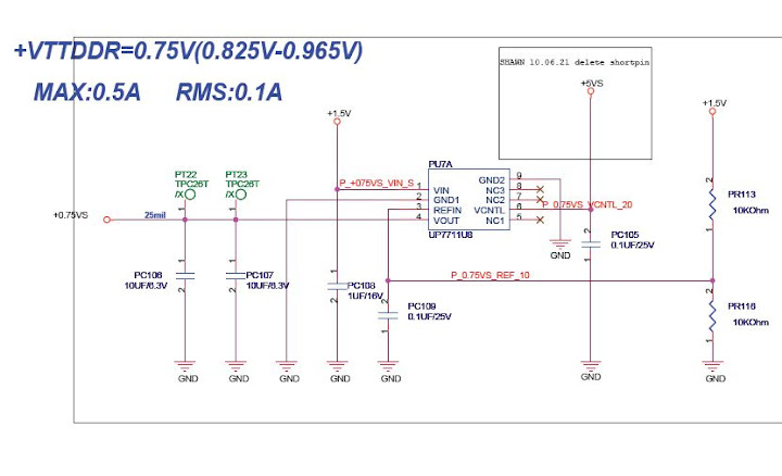

Помогите опознать сгоревший элемент на плате, отмечен на рисунке.
Плата Asus 1201N, p/n: 08G2001NC22Q.

4 пин наверное НЕ масса, на DDR идет, питание терминации.
9 пин это подложка на пузе микросхемы , припаянная к плате в к-ве радиатора.
Кусок от другой схемы, думаю - оно.. :)

а вы уверены что эта сборка имеет контакт под пузом? То что это питание терминации - это видно.

ivan_ibПо логике если нет земли на 8 ногах, то оно под пузом.

я не помню, чтоб в таком исполнении была нога, под пузом.

Отпаял микруху, на ней нет ноги под пузом, но на плате есть контакт под эту ногу. Есть вероятность, что до меня "Добрые люди" туда ткнули что-то другое.

I_A_Vнаверно мосфет впендюрили :bra_vo:
