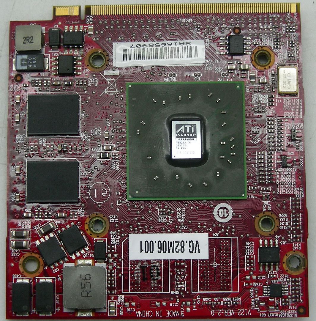

Вроде как карточка стандартная но на данный момент нет такой на замену.
На карточке есть два преобразователя напряжения, выдают 1.8в для памяти и 0.95в для ядра.
Чипак видео почемуто совсем не греется. Может 0.95в ему недостаточно или нехватает ещё какойто напруги? Сопротивление по питанию примерно 7Ω, вроде многовато...
Чипак стоит 216-0707009, померьте плиз если у кого есть такой.
Генерации кварца нет, кварц менял. Соответственно прошивка не считывается, 3.3в на флешке есть.
Ето так чипак сдох или возможны варианты?
Всё остольное вроде в порядке, инициализация точно есть, проблема похоже только с видео.

Если генерации на кварце нет ,то проблемма с видеочипом однозначно.

Меня чегото смущает что он не греется, даже не тёплый.
Такого вроде никогда небыло :nez-nayu:
Если бы был такой в наличии то поменялбы сразу.

Ну это ващето не кварц, а целый генератор кварцевый.
Chaem
Питание на нём посмотрите и енабле.
Даташит гдета тута - http://www.txc.com.tw/en/c_products/01_3_1.asp
 Заголовок сообщения: Re: MSI EX620X Проблема с MXM карточкой
СообщениеДобавлено: 14 апр 2012 21:15
На самом деле ето обычный кварц, всё стандартно.
Две ноги сидят на земле, две другие идут в чипак. Есть два мелких конденсатора с левой стороны от кварца,
между ними высокоомный резюк.
Про осциляторы в курсе, сам такие использовал много раз, но ето не оно

могу ошибаться, т.к маркировку не видно
линейный регулятор проверь (на фото справа вверху)

Ето APL5915, на входе 1.8в на выходе 1.12в, вроде нормально.
Менял для спорта на APL5913, результат отрицательный

напряжение на ножках кварца есть?
СообщениеДобавлено: 16 апр 2012 13:42
Мысля очень правильная, при нормальном раскладе с одного конца должна быть напруга.
Но нету однако :nez-nayu: Вообще такое впечатление что кварц висит в воздухе.
Сегодня сниму чипак, может внатуре отвалился. Новый уже заказал но ждать больно долго.
