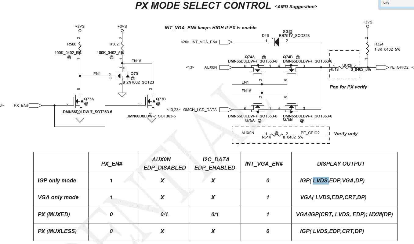

acer aspire 5552G платформа NEW75 La-5911p нет изображения ни на матрицу, ни на внешний монитор, на пост карте compal посты идут, видно, что жесткий грузит.
Питания все в норме, кроме напряжения на матрице +lcdvdd. Шил bios c сайта. Сигнал включения +lcdvdd идет от видеокарты, заменил видео 216-0774007, прозвонил шлейф, менял матрицу. Открывал Q13, чтобы принудительно подать напряжение +lcdvdd, матрица темнеет, но изо нету.
Заменил север 216-0752001, ничего не изменилось.
Мульт проверял по методике viewtopic.php?f=231&t=63623&hilit=5911p сигналы на месте.
Мысли кончились, буду рад помощи
 Заголовок сообщения: Re: acer aspire 5552G нет изображения
СообщениеДобавлено: 04 май 2012 17:09
Сообщения: 611
Город: Сургут
Анамнез есть?
В биосе там есть переключение видео?
я бы начал раскопки отсюда
еще глянь HDMI он напрямую с дискретки идет мож там есть изо.

клиент говорит, что просто перестал работать и всё, на плате разведены детали только под дискретное видео, и переключения не должно быть.
СообщениеДобавлено: 04 май 2012 17:28
Сообщения: 611
Город: Сургут
Похоже на то что он не одуплил дискретку и начал с севера выводить. питатели и кварц 27 мгц живой?

и вправду на кварце ничего нет, уже 2 кварца ставил, не пашет, как я этот кварц пропустил :kli_ny:
