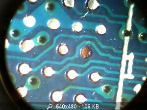

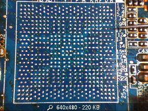

СообщениеДобавлено: 13 мар 2011 12:54
Зарегистрирован: 04 авг 2010 18:02
Сообщения: 124
по ходу все(((
хотя..., что скажете?
нет оддного пятака, крайний рядом с цифрой 11(если считать только крайние патаки то этот 7) на плате от него ниче нет, на чипе звонится
не лежит у меня как то душа с этим связываться, клиент тоже какойто мутный - отпирается что бук раньше делали...
отказать? лан щас фотку выложу
еще на подвижность пятаки не проверял, у некоторых ак будто трещинка в месте где дорожка начинается
просто есть еще таой актор что за минусом всех расходов(тут еще партнерские) я всего 3р поимею, мнда

СообщениеДобавлено: 13 мар 2011 13:04
ivadomik писал(а):
по ходу все(((
если клиент мутный,то отдай ноутбук,потом на тебя все косяки повесит и мозг вынесит.один раз был научен горьким опытом,потом на эти грабли не наступал :) .

 Заголовок сообщения: Re: Acer A5530(не G) включается, молчит
СообщениеДобавлено: 13 мар 2011 13:17
и что .ну так пятак пустой.
СообщениеДобавлено: 13 мар 2011 13:32
Сообщения: 124
Сергей Петрович спасибо за совет, я еще :nel-zya: пятаки пошевелил(под микроскопом конечно 40х), из 30 шт не тонком подводе не шевелился только один, остальные ходуном,
так что отказ, ну его как говорится нафиг, он теперь просит чтоб бук включался как раньше без запуска :-)
я говорю давай 3 р за обратную установку)), он конечно в шоке, но бук и так включается, диагностику снего возьму

да забыл написать, - корокое с чипа ушло когда его поднял - не знаю где оно было, сдвинулся при снятии - под сьемник флюс попал
