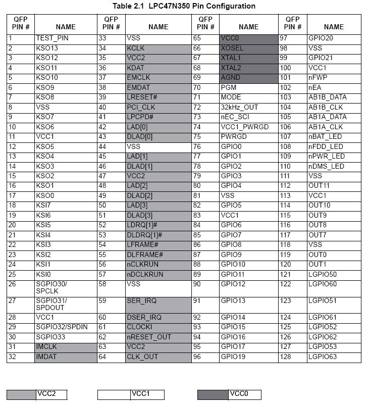

платформа ? только eax37463402
есть lpc47n350-nu разводки на нее я не нашел...

Разводись на здоровье...

А воощпе, он вроде маркируется как SMSC KBC8051... так проще искать :)
