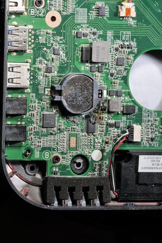

В течении недели после покупки с дымом и копотью пропал звук в колонках и наушниках.
Аудио кодек в девайсах есть, микрофон работает (и встроенный и внешний), на наушники в разъеме "наушники" не реагирует.
Вскрытие показало следующее:
Местоположение на плате
Помогите идентифицировать сгоревшую микруху.
Google на 2613 выдает несколько усилителей, но среди них нет ни одного в корпусе SO-28.

Вдогонку...
Сгорел он достаточно странно и на моих глазах. Пропал звук, пошел дым, через секунд восемь звук вернулся на несколько секунд и все пропало.
В начале я думал что эта микросхема это усилитель. Но после прочтения спеки на IDT 92HD94 у меня появились сомнения. По ее спеке есть подозрение что джек должен был остаться рабочим.

APA2613

TPA3113D2 и APA2613 - аналоги.
