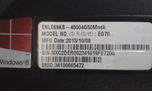

Здравствуйте! помогите починить ноут, EG70KB MAIN BOARD REV:2.0
при осмотре увидел дырявый bq25a, снял ее и начил измерять дальше, и нашел кз на 8пине флешки 25q32 само собой и у кондерах возле него, снял мульт IT8528e, кз исчезло, измерил остальное все норме!
Проблема в том что IT8528e нету , скажите чем можно заменить, и если не трудно сказать как чаржер повлиял на мульт что она умерло...

Вместо зу видимо непоймичто воткнули, вот чарджер вылетел и мульт за собой унес по ACOK.

Напишите нормально, как называется модель ноутбука.
У Packard Bell она начинается как правило с EasyNote XXXXXX

чем можно заменить мульт на этом ноуте......

В продаже он есть в большинстве крупных магазов. Покупайте и ставьте родной.

больше месяца ждать!!!! да уже заказал просто хотел по быстрому поченить.....
