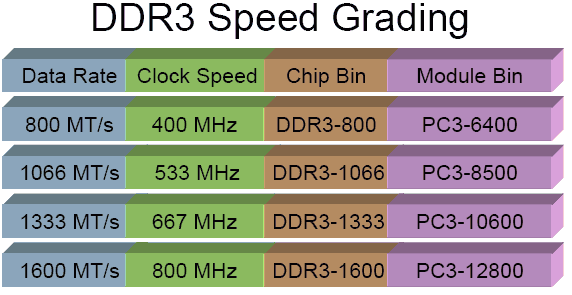

Здравствует.
Брат принес из заграницы ноутбук HP Envy 15 x360. В документации было указана что оперативка 8 гигов с чистотой 1600. Проверил модель рама и правда максималная чистота 1600. При тесте с cpu-z чистота оказалось 800. Не нашел стати в интернете как разогнать рам в ноутах HP. Только мелком прочит что HP не разрешает разогнать что либо через биос. То ест на биосе отсутствует пункт "advance setting". Но это вы уже знаете и без меня. Прошу помочь в данной проблеме. Примите в счет температуру при разгоне. То ест нужно ли в этом случи разогнать кулер тоже , дабы не спалить ноут

все правильно.
почитайте https://3dnews.ru/cpu/ddr3_faq/

Міша Смич писал(а):
все правильно.
Спасибо, прочитал. Но там я не нашел нужную информацию для себя

там написано, НЕ ТРОГАТЬ НОУТБУКИ!

https://3dnews.ru/assets/external/illus ... /49551.gif
а я нашел. все у вас нормально, отстаньте от ноутбука

А если все таки рискнут. Возможно ли разблокировать или перепрошить биос для advance settings. Все таки ноут покупали на 1600. Денег жалка и есть подтормаживание.
Вот фото cpu-z
Снимок.JPG [ 83.96 КБ | Просмотров: 1391 ]

DDR - Double Data Rate - это означает что частота работы памяти как-бы удваивается. реальная частота 800Мгц, результирующая х2 =1600.
еще раз - ОТСТАНЬТЕ от бедного ноута
з.ы.: хотите отсутствие тормозов и тд в топовых игрушках - покупайте топовый системник, но никак не ноут. каждую неделю вижу клиентов - вот у меня ноут игрушку последнюю не тянет. я наверное новый ноут куплю. ага, а через год еще 1 новый, потому что новую игрушку не потянет.. :wo_ol:
