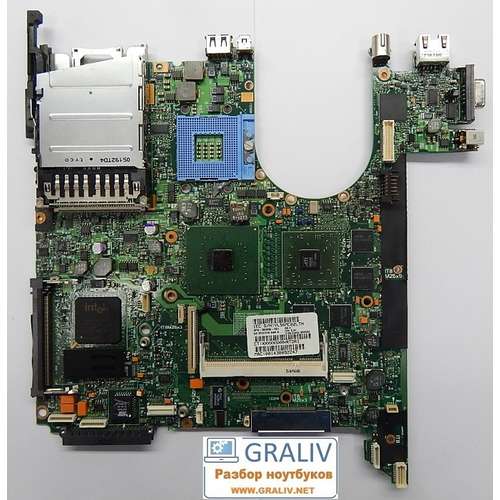

Спрошу тут, дабы тем не плодить, может кого такая плата под рукой, нужны номиналы двух резисторов под южником сгнили напрочь, номера 1 и 2. Номера 3 - вроде 8,2к 4 - вроде как 200 Ом. Заранее благодарен!
nx8220_pod_SB.jpg [ 352.49 КБ | Просмотров: 722 ]

Дела, конечно, давно минувших дней, преданья старины глубокой, напомню, плата Inventec VAIL SI-2 BUILD-FINAL , маркировка платы 6050A0052301-MB-A03 . Сильно не охота юг подымать и вызванивать, что куда. Внешний вид платы:

нашел у себя 6050A0053201-MB-A03 с виду вроде как на 80% похожа, но места где эти резики стоят найти не могу

Под южником, 82801fbm, расположение - вроде если разьемами зарядки и dsub от себя повернуть, то так плата и будет лежать. Их много похожих плат, от nx7410 4 штуки валяется, еще неведомо какие, тоже похожие, а вот такой нету :(

под южником на моей плате все по другому, да и элементы пронумерованы на моей плате

В плате звонятся как:
1 и 2 -4.7к
3-8к
4-200 ом.

Vladimir1112, данке шен! Завтра на работе запаяю. Но будет, видимо, чутка гемор, бо на дороге на той, где они стоят, в дежурке напруги никакой нету, а плата с кнопки не включается.
возможно это цепи к RTC относятся, лучше все же будет их на схеме поискать.

bass, не, RTC секция юга на 90 градусов повернута от этих гнилшушек.
Не включалось, бо отгнило переходное отверстие, где Vin на дежурку шло. Штук пять резисторов гнилых заменил, стала включаться с потреблением 0,27а. Попропаивал переходные отверстия, стала нормально стартовать.
Был этот ноут с год назад, разъем питания меняли, насквозь жиром каким-то залит, селедочные хвосты внутри, люди объяснили, что он у них на кухне стоит, они на нем музыку слушают. Сейчас уже принесли, вся поверхность с клавой и тачем целлофаном обклеена на двухстороннем скотче, все-равно не помогло :)
