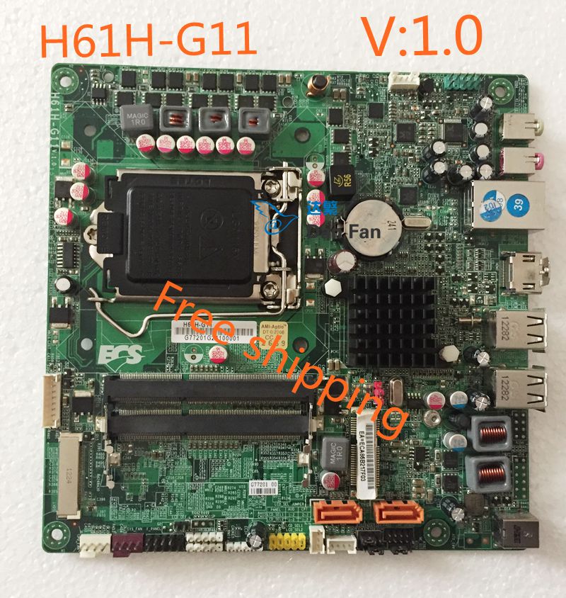

Сдохли сразу 3 штуки ECS H61H-G11 (V1.0).
При включении: диск, вент. процессора работают. На экране нет ничего, клавиатура не мигает.
Подозрение на BIOS. Скачал bin для перепрошивки, но не могу на плате найти флэшку.
Подскажите плиз где она и как ее зовут.

на обратной стороне. должна winbond

Stok1 писал(а):
где она и как ее
..дада..на обратной стороне луны...
..верхняя main bios, нижняя для скалера..
