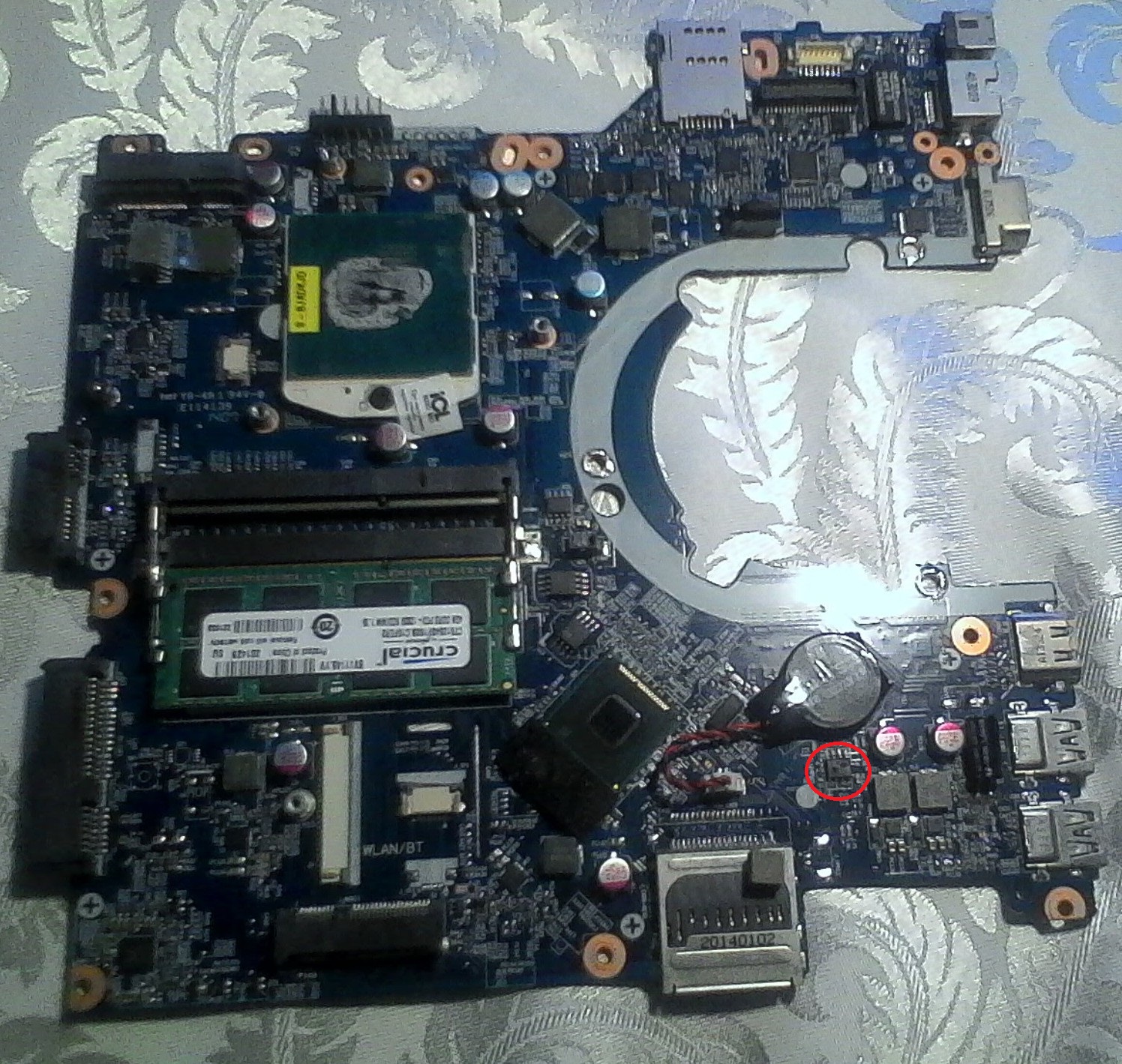

CL Si155 (6-71-W54S0-D03) не включается. Не подает признаков жизни. Замер показал наличие 19 в. на майн. 3,3 в на флешке Биос. И 17 !!! в на кнопке включения. Остальные преобразователи молчат. Разбор и осмотр - микросхема PU5, прогорела. Расположена возле батареи биос. Поиск схемы по названию мат.пл. выдал немного иной вариант материнки. Нужно определить название и назначение PU5. В обвязке дроссель отсутствует, поэтому не уверен что это преобразователь.

на стикере у памяти глянуть W5xxXX

нужно фото стикера у слотов памяти , либо сами перепишите сюда всё что написано на стикере

NKW550SU1C04C00928 - УЗКИЙ СТИКЕР

http://images.vfl.ru/ii/1513322282/fec3 ... 808311.jpg
Фото материнки

блин - планку памяти выташить и следать фото именно под планкой памяти , а так же качественное фото самой сгоревшей микры
сдаётся мне , что это P2808

W550SU
как Саша сказал 2808

качественное фото не получается сделать. на чипе просматривается 8*08 возможно это она. Заменить пока нечем.
Вычитал что DNS с мамкой 6-71-w25s0-d02 gp имеет такую же беду на борту, и лечат установкой перемычек. Пока ищу аналог данной микросхемы.

Все таки попробую поставить перемычку и резистор. Довольно распространенный способ оказывается в данном случае. Заодно узнаю жив ли еще мульт.
