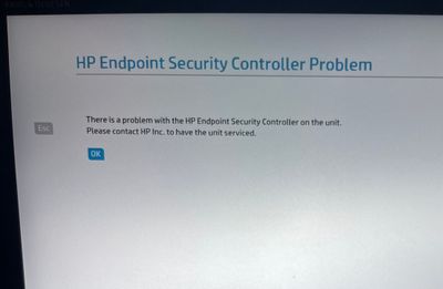

Привет дорогие друзья
Это мой первый пост на этом сайте
Надеюсь, я правильно понял тему
Я не русский, извини, если мой русский слабый
Компьютер HP, который уже ремонтировали в другой мастерской.
Теперь он сначала показывает эту ошибку
Направь меня, если есть решение

...напишите хотя бы модель ноутбука..

Привет
Говорю для информации друзей
Эта проблема связана с DMI
Сначала необходимо загрузить файл BIOS с сайта HP и извлечь его, а затем записать в BIOS.
В этом случае настройки DMI будут сброшены, и вам придется снова передать эту информацию устройству.
И наконец проблема будет решена
