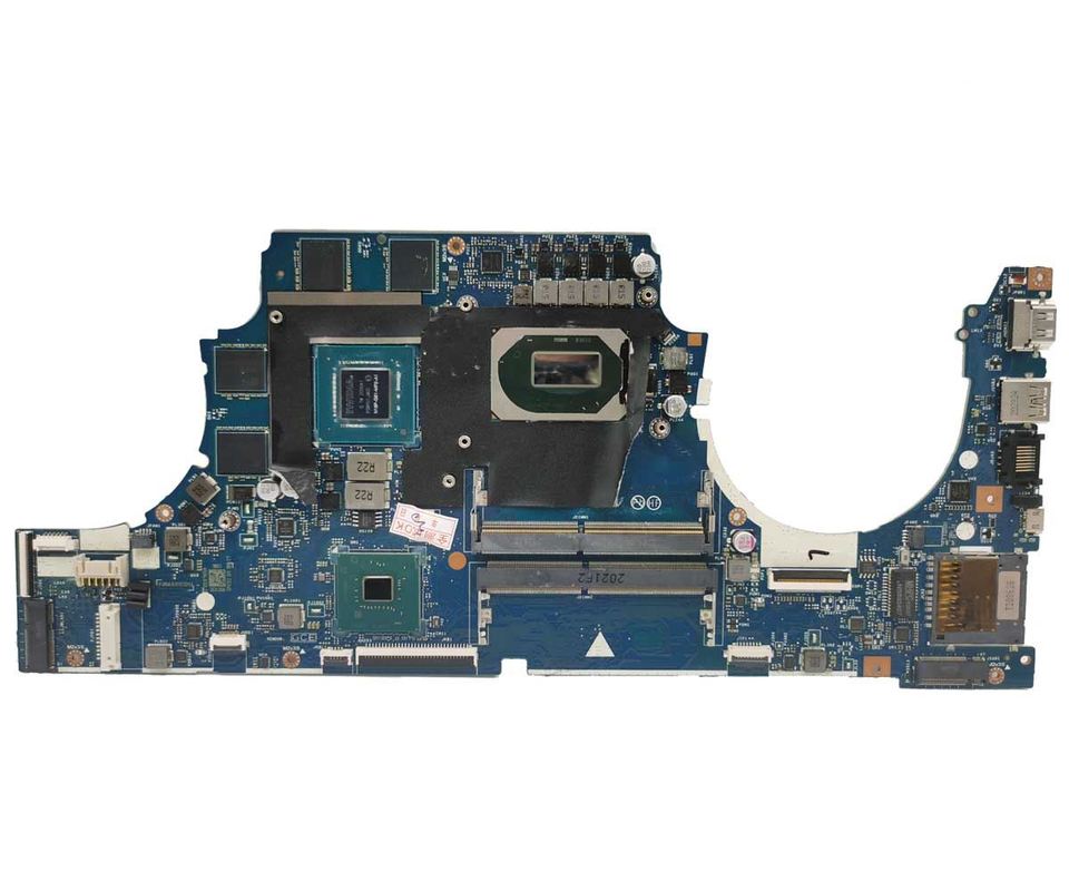

Есть такой гейминг ноутбук от ХП 15-DK1013ur
плата LA-J642P rev 1.0 с камнем SRH84 i5-10300H.
Собственно, пробой по одной из трёх фаз питания CPU и он помирает. Хочется сделать замену уже сразу на i7, но возникает вопрос,
надо ли распаивать 4ю фазу, которая тут не задействована под новый процессор?

по фоткам с И7 используются 4 фазы

Да, видел подобные фотки. Просто попадались по описанию с ай7 и при этом 3 фазы распаяно, это и смущало.
Но в схеме же ясно сказано, если смотреть в неё правильно, да и вообще заглядывать :) , H42, H62 и H82, что видимо означает 4 ядра, 6 и 8 соответственно.
Значит будем добавлять.
Спасибо.

Нельзя просто так в недостающую фазу деталек докинуть и оно заработает, надо шим сконфигурировать под 4 фазы, что в отсутствии борды/схемы проблематично. Да оно собственно и не нужно, Вы же не 8-ядерный проц ставить будете :)
VCCCORE
H82 ICCMAX:140A вот тут 4 фазы(i7 разные бывают)
H62 ICCMAX:128A
H42 ICCMAX:86A

НУ, схема и борда есть, поэтому всё будет делаться с оглядкой на них естественно. И то что шиму надо сказать с кем она теперь должна дружить тоже понятно.
А процессор, да, самый обычный ай7 10750 будет ставится.
