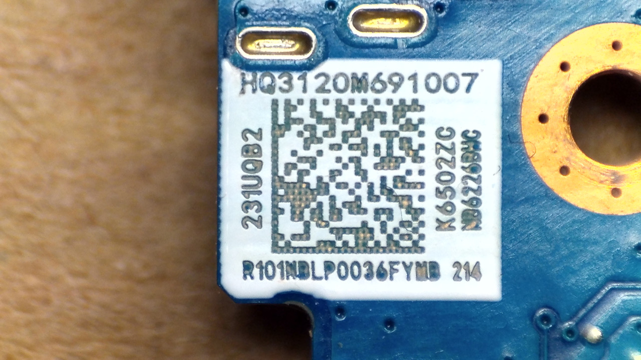

Модель аппарата K6502ZC не означает, что биос в нем именно ZC. Может быть еще HE, HC, ZE. потому ищите на доске QR-код, сканируйте его мобилой и будет понятно. Находится ниже тип-Ц разъемов

Вот, что показал телефон:
,R101NBLP0036FYMB,K6502ZC,60NB0Z60-MB2031,214,
вот сам код

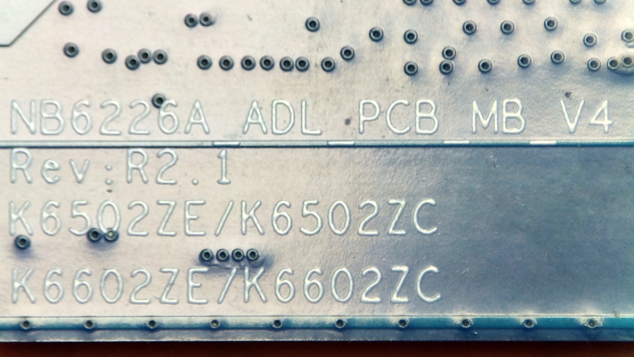

и фото с платы
https://i.postimg.cc/D0XhNXrd/as2.jpg

Сообщения: 16948
значит ZC
K6502ZCF1.302.rar [11.5 МБ]
