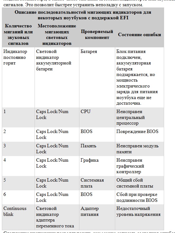

Я проверял сам его тоже, но есть еще кое что, когда он включен вентилятор работает нормально, а на клавиатуре лампочка CAPS Lock моргает 1 пульс в 2 секунды.
СообщениеДобавлено: 15 фев 2019 17:46
Сообщения: 7530
ну и если погуглить про капс, можно что-то типа этого нагуглить
https://h30434.www3.hp.com/t5/Notebook- ... -p/6142972
