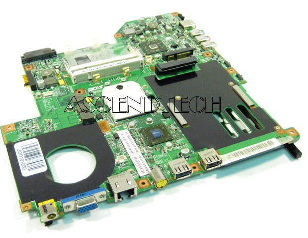

При подключении БП срабатывает защита (мигает диод на БП)
грелась U2.
заменил на IRF7424
всеравно греется.
схемы нет :(
плата 48.4U101.011
куда рыть дальше? :(

http://www.ascendtech.us/mmASC/Images/484U101011001.jpg

пока нащепал что калится мосфет.
долго не держу, т.к. один уже сгорел, запасных больше нет.

ACER travelMate 4520-402G16Mi
Калится U2
 Заголовок сообщения: Re: КЗ по питанию ACER4520-402G16Mi
СообщениеДобавлено: 04 июл 2011 16:01
Зарегистрирован: 22 фев 2008 03:18
Сообщения: 2118
Откуда: Нижний Новгород
U2 стоит на входе по 19 в. Подайте 19 в после него с лаб. БП , смотрите что дальше калится будет

тоесть принудительно замкнуть 123 с 5678 віводами?

U2, судя по дорожкам выходои идет на U1
ну а дальше в неизвестом направлении
кз С395,
сейчас выпаяю и прозвоню.
СообщениеДобавлено: 04 июл 2011 17:02
Зарегистрирован: 19 май 2011 17:16
Сообщения: 1190
Город: kyiv
выпаял.
кз на площадках есть.

схема уже есть.
спасибо добрым людям :)
завтра буду дальше рыть.
место С395 непонятное (dcbattout) звонится :(
