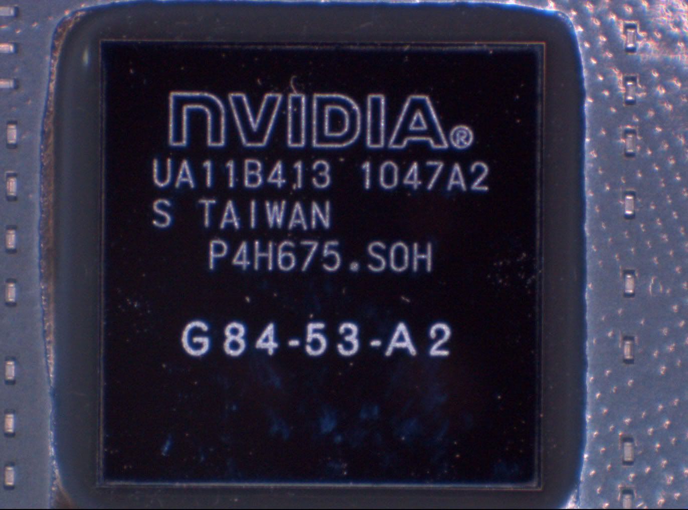

Alexeus писал(а):
Вот так промаркирован:
NVIDIA
UA11B413 1047A2
S TAIWAN
P4H675.SOH
G84-601-A2
Чип с точно такими же надписями, только не 601 а 600, был установлен вместо G84-600-A2. После замены видеокарта заработала, но памяти стало в 2 раза меньше и шина стала не 128 а 64bit. Так что чип с этим датакодом это перемарк 64bit.

Вот такой например :-)
Сегодня прислали. Теперь я знаю что ето очень честный G84-53 а некаойто там перемарк из ХЗ 128bit :a_g_a:
