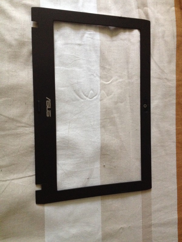

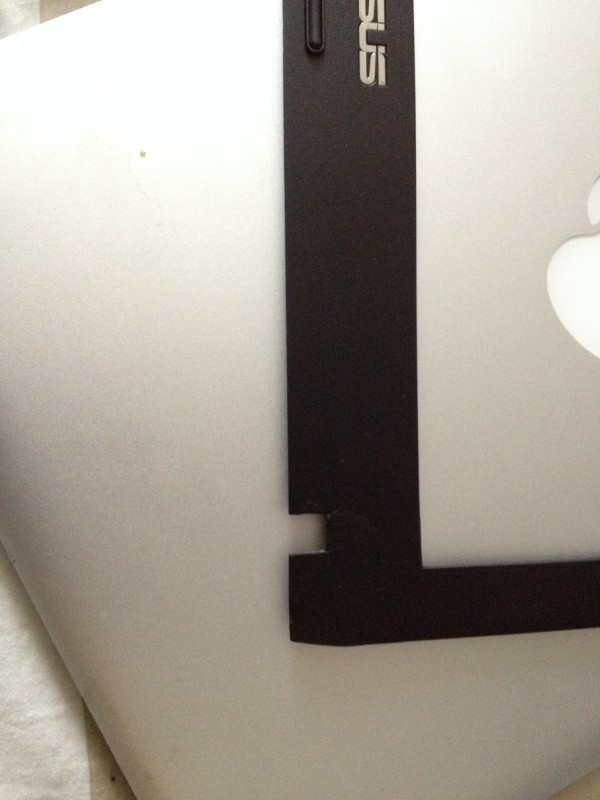

Был у меня тут интересный опыт, скорее интереса ради по восстановлению рамки. Можно было и лучше, но для первого раза неплохо вышло :) Извиняюсь за срач.

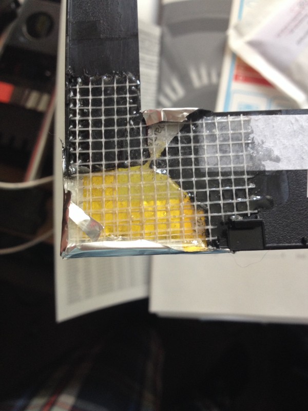

Поскольку в последнее время приходится клеить каждый второй ноутбук, и причем половину бесплатно, давно уже изобрел себе технологичный быстрый способ (описывал его схематично в прошлой ветке), далее просто три фото. Ноги от конденсаторов - безотходная технология. Клей любой двухкомпонентный, желательно в два слоя.
Комментарий к файлу: делай раз
DSCN1920.JPG [ 30.52 КБ | Просмотров: 4525 ]
Комментарий к файлу: делай два
DSCN1935.JPG [ 32.6 КБ | Просмотров: 4525 ]
Комментарий к файлу: делай три
DSCN1948.JPG [ 28.76 КБ | Просмотров: 4525 ]
