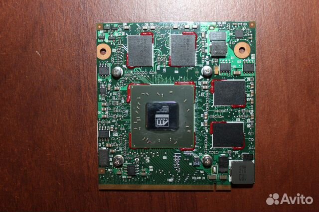

Всем здравствуйте!
Отдали ноутбук Fujitsu-Siemens Amilo Pro V2045, стояла видеокарта ATI MXM CARD 48.4D301.021, но "пала смертью храбрых".
Вот такая (точно как в теме viewtopic.php?f=232&t=56846&start=0 , фотки позаимствовал оттуда):
Вопрос: можно ли заменить на такую - ATI Mobility Radeon HD2600 256Mb MXM II http://www.avito.ru/moskva/tovary_dlya_ ... _259185581
Она несколько больше родной, но это решаемо, интересует её функциональная совместимость.
Есть ещё вот такое предложение, вроде должно скорее подойти - MXM ATI x1400 http://www.avito.ru/moskva/tovary_dlya_ ... 0_66477324
- но по данному продавцу нашёл только негативные отзывы.
Заранее благодарю за ответы!

Однозначно будут проблемы с крепежом. Придется со старой карты выпаивать втулки с резьбой и запаивать на новую. В результате Вы потеряете гарантию продавца. :(
На аналогичный бук приторачивал даже карту от NVidia, но были проблемы при выходе из спячки, вернул ATI.
С геометрией тоже не всё так просто - на радиаторе есть выступы для контакта с видеопамятью. Если не будет попадать, память долго не протянет.

Крепёж - это не самая большая проблема (для меня, по крайней мере). Перепаять втулки не проблема, да по фото они уже есть. Пробный запуск, чтобы не "курочить", можно и без физических переделок сделать, "на весу", и т.п. На радиаторе в моём варианте ни каких выступов и теплоотвода от памяти нету, ровнейшая пластина - только на видеочип. Видимо поэтому проблемы изначально и возникли - у одной памяти случился "отвал", при прогреве (мною :smu:sche_nie: ) дрогнула рука на одном чипе, и судя по всему слиплись шары, и при пробном запуске видимо попалило и видеочип: отдал более опытному человеку, память он пересадил, но это не помогло. Пролежал "пациент" после этого несколько лет, а теперь вот захотелось реанимировать. Если удастся оживить - надо будет сделать выступы для охлаждения памяти.
Не просвятите меня по стандартам карточек MXM и MXM2? На сколько они взаимозаменяемы/совместимы? Если у новой частОты раза в 2 больше, бОльшее число потоков, и пр. - оно должно работать на месте старой? Или принципиального значения не имеет, как в десктопах - взаимозаменяемы AGP 2х, 4х, 8х? Или ещё зависит и от биоса матери?
А если на карте (при начальном условии исправности карты/видеочипа) "сдуть" один или 2 чипа памяти - она запуститься может, или точно нет? А то, помниться, некоторые древние (ещё PCI :) ) десктопные карты работали и с "ополовининной" памятью, и со всей (экспериментировал немного, добавлял память на пустые места).

Память просто так сдавать нельзя. Потребуется перенастройка её конфигурации.

Продолжил эксперименты с родной видяхой - пересадил по-новой видеочип, сдул 2 из 4х чипов памяти, один из которых перепаивал ранее (и видимо перепаял со слипанием шаров: 0,76мм вместо 0,5мм всё же сильный перебор :-) - теперь взял в Партсдирект нужные шары, флюсы, и т.п., и дело пошло на лад, спасибо им) - видеовыход появился, разумеется с дикими артефактами, но это уже хоть что-то :du_ma_et:
Далее пересаживал чипы памяти, менял их местами - нормального изо не появилось, хотя в пайке уже практически на 100% уверен. Наверное, либо перегрел "тот первый" чип памяти, то ли из-за слипания шаров выбило порты видеочипа.
Решил купить и заменить видеочип и всю память.

Заменил штатную видеопамять HY5DS283222BF-33 128M(4Mx32) GDDR SDRAM 300МГц, 1.8В на HY5DS573222FP-33 256M(8Mx32) GDDR SDRAM 300МГц 1.8В (спрашивал по совместимости здесь viewtopic.php?f=78&t=105852).
Эффект от замены произошёл, но не то, что хотелось бы - нормального изо пока нет.
Прошу "аборт по фотографии" - вот что теперь стало при включении:

Замена видеопроца ATI X300 216pfaka13f на новый 216pfaka13fG (viewtopic.php?f=78&t=105849) не дала ни чего - реакция на мониторе осталась абсолютно такая же.
Изменение программой RaBiT-2.2.1 объёма памяти в видеобиосе с 64Мб на 128Мб (т.к. новая память вдвое большего объёма, при прочих равных) так же ни на что не повлияла.
На что могут указывать такие изменения артефактов после замены памяти? Может такое быть от перегрева памяти? При реболле новой памяти на свинец (т.к. паяю феном, нижнего подогрева нет. Фен НЕ строительный - старенький KADA без термометра), произошёл маленький щелчок - но на каком из чипов не понятно, т.к. реболлил их все вместе на одном большом универсальном трафарете, и визуально через лупу повреждений не углядел.
Есть у кого какие мысли, в какую сторону мне копать дальше?

Теперь надо снимать (менять) полностью все чипы и проглядывать ПП под микроскопом на предмет микротрещин. Если ничего не найдете, придется прозванивать шину адреса и данных от ГП до его памяти.

Николай, поменять целиком не вопрос было в плане "желания сэкономить" (на этот "проект" потратил на всякие расходники/флюсы/шары/чипы/другую материнку/и.т.д., не говоря уж про затраченное время - мог бы пару аналогичных рабочих ноутов купить) - да найти не получается, слишком уже старА, поумирали/выкинуты все, видимо. Купил упомянутую в стартпосте Radeon HD2600 256Mb MXM II - не подошла (кстати, если она кому интересна - пишите).
Наверное в предыдущем сообщении немного неясно выразился - щелчок был во время реболла (на свинец) новых чипов памяти на трафарете, а не на плате. Хотя может даже и не сам чип щёлкнул, а что-то другое (хоть фанерка на столе, на которой грел чипы под трафаретом) - ибо в дальнейшем, при подстановке по очереди поштучно этих чипов на уже работающую видяху - артефакты изо были абсолютно одинаковые. А "убить" все 4 чипа памяти, да ещё и чтобы с одинаковыми артефактами - точно не мог. Просто эта память на 256М оказалось не работает заместо 128М viewtopic.php?f=78&t=105852
В общем говоря - видяху я "поднял" ;)
Снова снял всю память, восстановил маску под одним из чипов - viewtopic.php?f=70&t=105999&start=0
Далее, чтобы не мучить плату и чипы лишними нагревами при экспериментах и перестановке чипов - залудил пятаки платы бугорками сплавом Розе.
Посадил на них все 4 новые памяти по 128М 2,5В viewtopic.php?f=78&t=105852 - артефачит...
нагрел чуть побольше и прижал чип на позиции где маску восстанавливал - viewtopic.php?f=70&t=105999&start=0 - ибо при "отработке новой технологии" при восстановлении маски, "снёс" пару пятаков совсем - пришлось их восстанавливать проволочками, как и в другом углу пару перерезанных мною дорожек около пятаков, и поэтому получился "разный уровень плоскости" - и карточка заработала :ya_hoo_oo:
Ну а далее снял один чип, и стал вместо него ("лёгким движением руки" обновляя бугорки из Розе) подкидывать для проверки все остальные чипы - новые на 256М, а потом и родные.
На 256М, как выше упоминал - не "пошёл" ни один, все одинаково артефачат. Знать не судьба - не подходят они на замену в данном случае.
Далее настала очередь родных - из них один оказался убитым перегревом (о чём говорит и цвет его "пуза", ставший практически чёрным из некогда зелёного) при попытке его "прогреть" в далёком прошлом (тот, который изначально и был там, где маску восстанавливал).
Все остальные оказались исправны, их распаял по очереди заместо новых на 2,5В на остальные места, оставив взамен "усопшего" новый 2,5В чип на месте с маской, нагрев/осадив его (не снимая с Розе) до расплавления шаров и смешения их с Розе (надеюсь, что такое смешение с небольшим количеством сильно не отразится на надёжности).
Родной GPU (заменённый на новый), скорее всего тоже был вполне исправный.
Вот как бы и всё :) Всем спасибо за оказанное внимание и полезные советы :co_ol:
