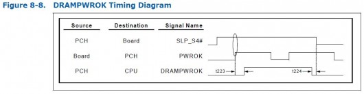

Если я правильно понял последовательность, то обрывается запуск тут между 2 и 3 пунктами.
PCH не отдает процу DRAMPWOK. Так же PCH не выдает PROCPWRGD. На это могут быть причины помимо неисправности PCH?

Кому интересно,ситуация один в один,хаб,шим сменил,биосы шил,сегодня полдня с ним прокулупался,виновата pu108,которая делает +1.8VS,после замены все зашептало
Плюсану, мудохалась TPS51216, причем по большей части отрабатывала нормально, но уходила в защиту раз в 500мс где то. Спасибо помогли.

на la-7983p была дохлая sy8033b, после замены появилось 1.8vs и пошло питание на проц
