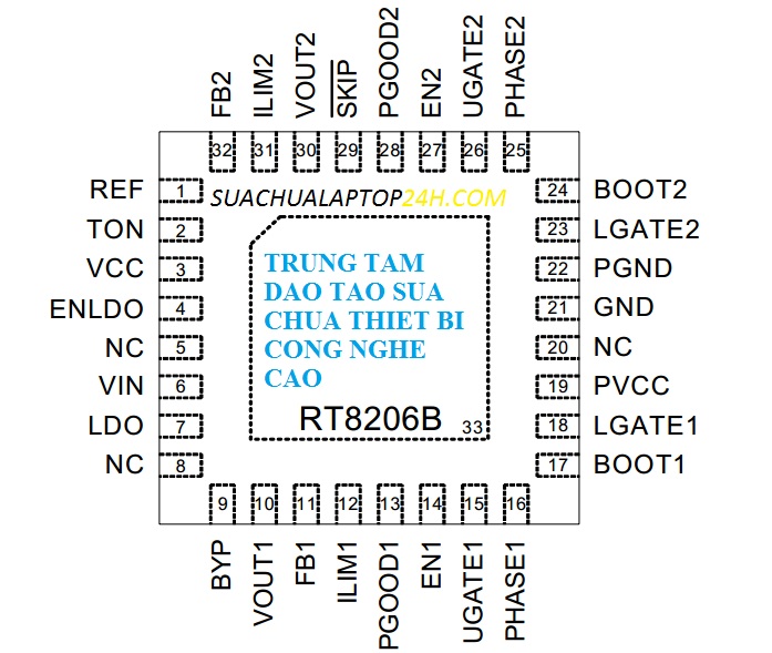

привет друзьям :)
RT8206B греется. но ноутбук работает )
4.ENLDO - 14-16V

ENLDO = VIN (по даташиту)
Input Voltage, VIN --------------------------------------------------------------------------------------- 6V to 25V
Junction Temperature Range ----------------------------------------------------------------------- −40°C to 125°C
Ambient Temperature Range ------------------------------------------------------------------------ −40°C to 85°C
Сильно греется?

AVN
70 C :)
рука горит ))
вот перемычка.
http://img499.yukle.tc/image.php?id=9509DSC_0355.JPG
светодиод горит. и Ноутбук работает.

Были два резистор

я правильно понял, - при выключенном ноуте с подключенным адаптером ШИМ греется (греется-ли ещё что кроме шим, - мультик, флеш)? если так, снимите ключи,поднимите катуши, попробуйте без них, подключив питание посмотрите нагрев. а может он и правду допустимый.... пожелтений нет в окрестности ШИМ?

без перемычка не греется.

Поставить на свои места PR86 и PR87 ...
PR86 PR87.jpg [ 4.81 КБ | Просмотров: 1122 ]
PR86 PR87 pl.jpg [ 10.59 КБ | Просмотров: 1122 ]
 Заголовок сообщения: Re: HP Compaq CQ56 RT8206B греется
СообщениеДобавлено: 21 фев 2015 14:11
Зарегистрирован: 24 дек 2014 10:23
Сообщения: 190
Город: Azerbaijan
snk_67
PR87 - 1 кОм?
PR86 - 150 кОм?

я пайка резистор. ШИМ греется ))

1. Сколько Вольт на 4 pin-e ?
2. R ( относительно земли ) на 7 pin-e ?
3. R ( относительно земли ) на PL4 ?
4. R ( относительно земли ) на PL8 ?
